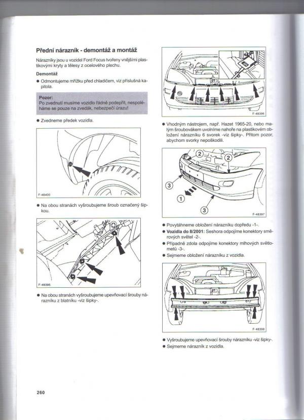

Příspěvek od Partizan » 07.11.2007 21:46
Tady máš přední
(69.61 KiB) Staženo 244 x

Příspěvek od petpol » 08.11.2007 06:52
Díky, hlavně jsem potřeboval přední. Ten zadní si myslím, že nebude tak složitý.
