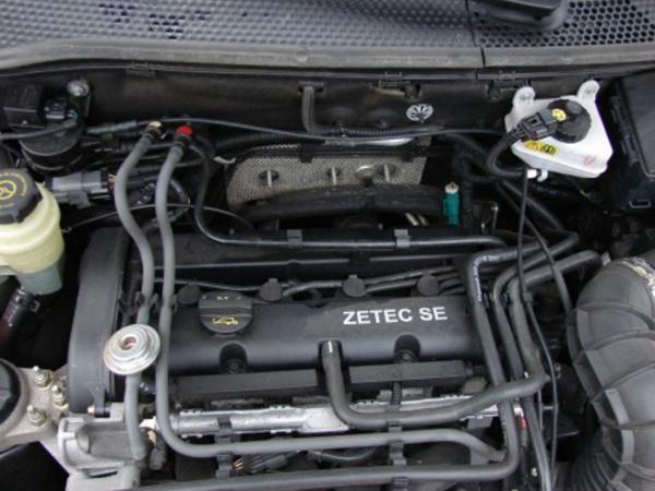

.....no a šel jsem shánět foťák a zde jsou vásledky
tak to je můj motor, akorát nevím jestli mezitip, nebo předtip

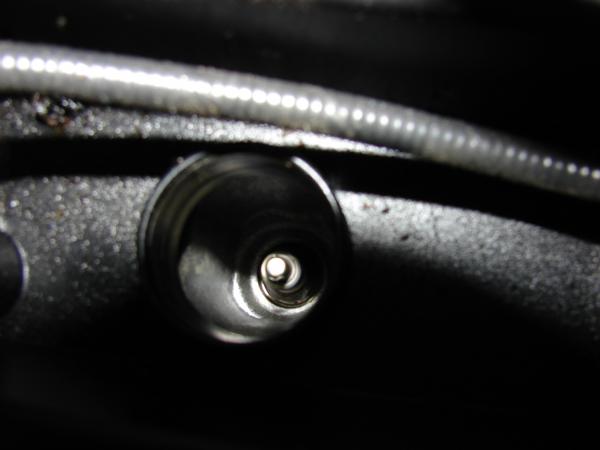

svíčka se ukrývá cca 10 cm hluboko

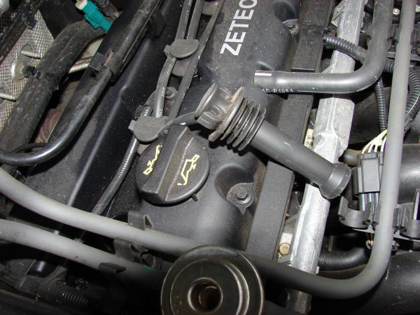

svíčka se ukrývá 10 cm hluboko

tak já to mám úplně jinak :lol: no,ale to máš přece v pohodě ne? k svíčkám se dostaneč klíčem určeným na svíčky a pohoda dřez co? :wink:

fokusacik - vzhladom na tvoj rok vyroby mas ten spravny typ :) nemas ziadny kryt na svieckach, len dlhe fajky :)

přesně.kdo ti říkal, že máš kryt? ten kryt je na mojim,zkusím to zítra vyfotit a dám to tady. ty maš ,,fajfky,, nahoře, jen je sundáš, vemeš klíč a nic ti nebrání je vyměnit :wink:
