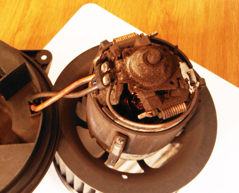

Po chvilce se podařilo rozebrat, chtělo to pořádně zatlačit na ty gumové úchyty.
Je tam "trochu" špíny :-D

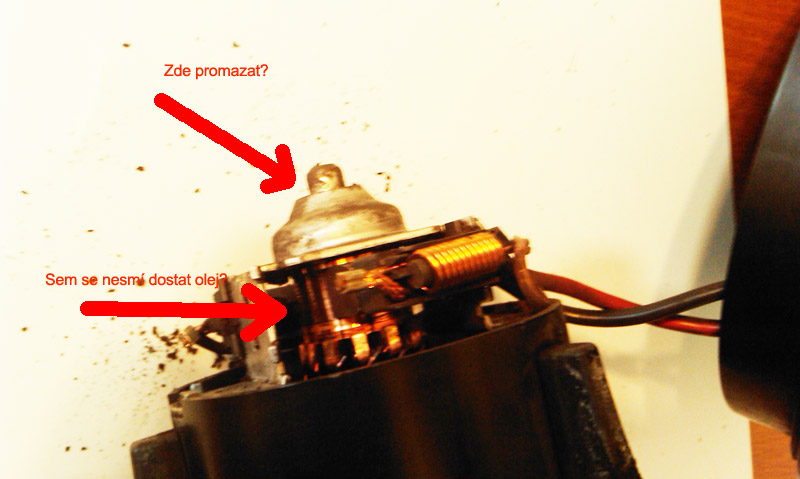

Načrtnul jsem to dobře?, v tomhle se moc nevyznám. Chci se to ale radši naučit protože to vypadá na častější opakování.
Vyčistil jsem co šlo, už o víkendu jsem vyměnil pylovej filtr a opravil vaničku nad filtrem, trochu tam kapalo. Snad to už bude lepší po promazání.
Mám na to silikonový olej, může být?

Jo máš to popsaný správně.Já to mazal olejem ve spreji od bernera,který současně rozpouští rez.Silikonovej olej je spíš konzervační,ale asi bude taky stačit.

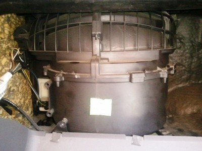

Zdravím, zhruba po půl roce pískání jsem se odhodlal do práce... Ale hned ze startu jsem narazil, pro mě, na nepřekonatelný problém.. :D Nemůžu se k ventilátoru dostat, předpokládám, že je za spolujezdcovou přihrádkou viz. foto, ale jak do něj? Raději se zeptám, než abych letěl v pondělí do servisu s nefunkčním větrákem...
Díky za radu.
hYs
Příspěvky: 21
Registrován: 13.11.2008 22:01
Bydliště: Chomutov
Re: Vrže ventilátor
Příspěvek od hYs » 25.02.2012 18:37
Zespodu sundat kryt, jednu plastovou rourku (chce to trochu lomcování), a pak je ventilátor na 3 křížové vruty, na jeden z nich je potřeba krátký šroubovák (cca 10cm).
