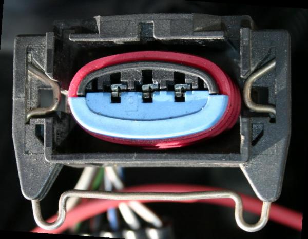

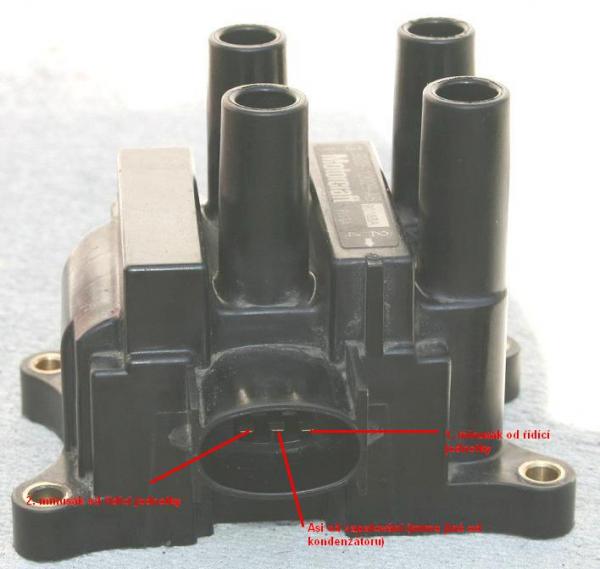

Příspěvek od pktest » 18.08.2007 09:56
Na obrázku je vidět cívka, konektor, který do ní jde a pohled na celek.
Šlo mi o to, že cívka jsou vlastně dvě cívky, přičemž každá z nich pálí na dva válce.
Prostřední kablík z těch třech je plusák, který je společný oběma cívkám, ty postraní řídí jednotka.
Měřím odpor na konektoru:
jde o to, že když změřím odpor mezi prostředním a tím na levé straně je tam nekonečný odpor (to je podle mě v pořádku), ale když změřím odpor mezi prostředním a tím fousem napravo, tak je tam jen několik ohmů - to je podle mě špatně.[/img]
Cívka
(30.33 KiB) Staženo 513 x
Konektor
Konektor
Pohled na celek
Pohled na celek
