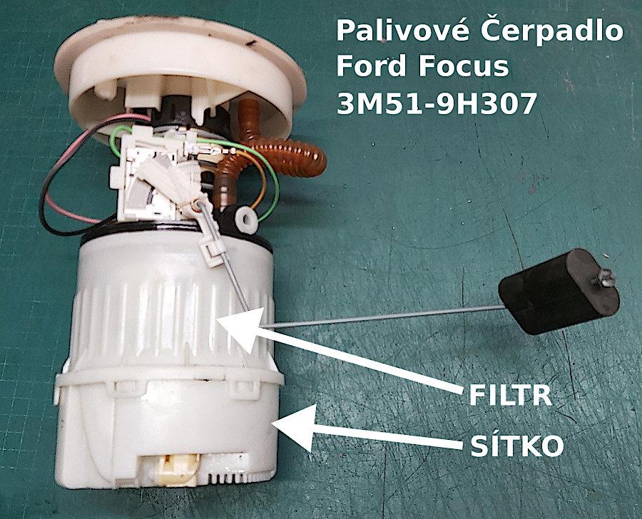

Asi se tu řeší poměrně nedůležité věci. Separátní filtr není, vestavěný filtr je v tělese čerpadla a obsahuje filtr hrubých částic, kterému můžeme říkat sítko a jemný filtr, který je velmi podobný vzduchovému filtru (skládaná papírová vložka), která má rozhodně větší účinnou plochu než separátní filtr paliva. Kompletní čerpadlo (např. Pierburg) lze sehnat něco přes 3t Kč, takže to není nic, co by bylo neřešitelné. Nebo zkusit za 4 stovky ten filtr z Aliexpressu a zjistit, jestli pasuje.

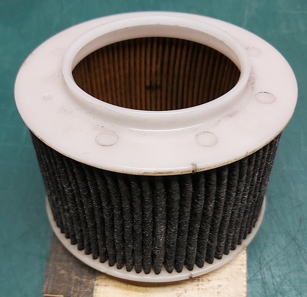

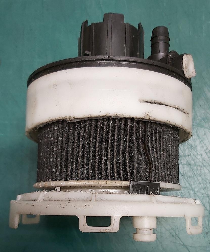

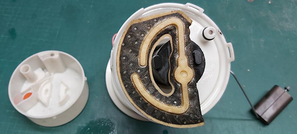

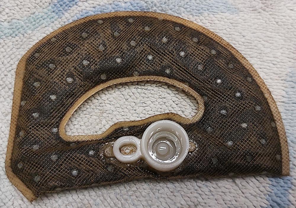

Nedávno jsem prohlížel vyřazené čerpadlo z Fordu Focus 2010, číslo na štítku 3M51-9H307.
Sítko by se dalo vyměnit, filtr je pevně "zatavený" uvnitř, musel jsem ho vyřezat.
Kvůli výměně / kontrole čerpadla se musí sundat celá nádrž.
