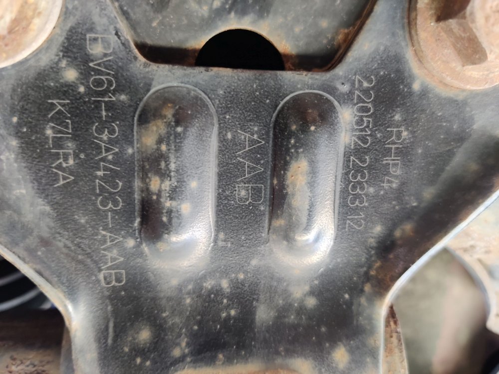

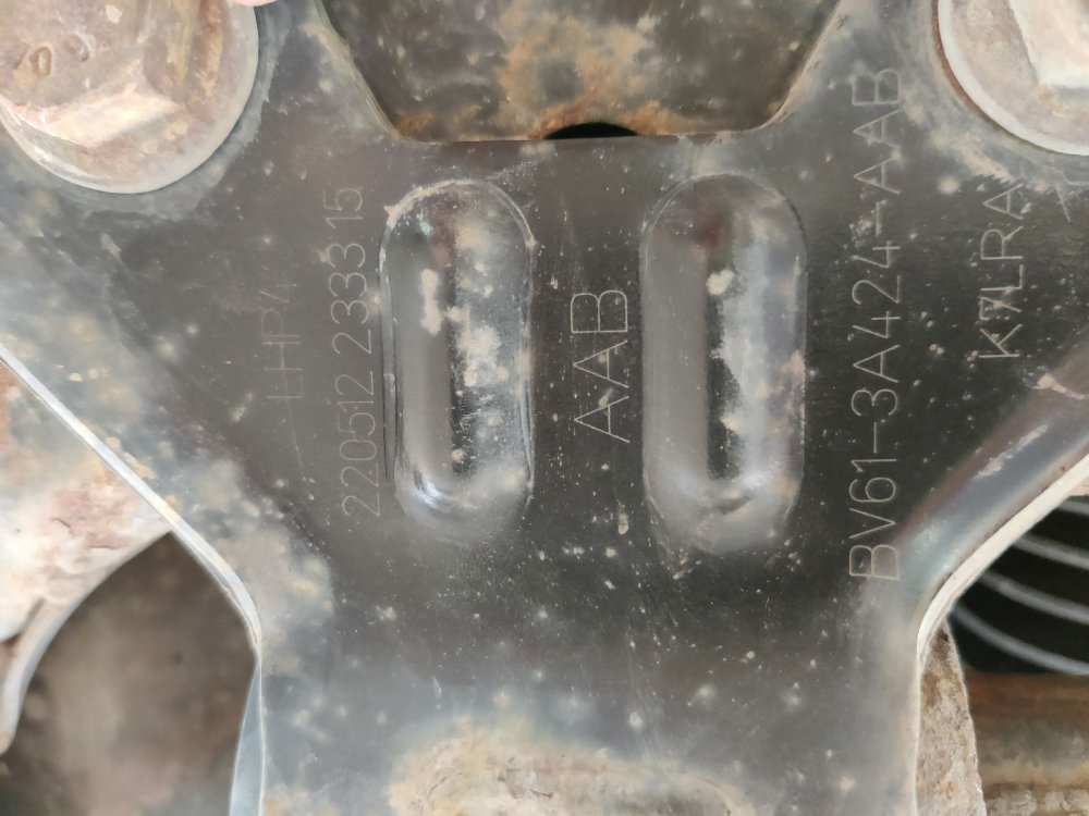

Tak která ramena to nakonec vyhrála? :nunu:
Mě na levém předku začíná něco poklepávat, pobouchávat, tak přemýšlím která ramena koupit. Samozřejmně ověřím zdroj "hluku"
Jako budou to asi klasika plechová, která mám teď, hlavně potřebuji pro Xenony.
Lze nějak pohledem zjistit které silenbloky jsou namontované na autě? Jde mi o to jestli klasika gumové, či hydroložisko. :wallbash:
Podle objednacího čísdla z ford.7zap mi to hází ramena čísel 1866068 a 1866073. V různých eshopech to ale nabízí obojí.
Upřímně ani podle fotek z auta a čísel dílů na ramenech nejsem o moc chytřejší.
Auto má cca 110tis a co jsem dohledal tak byly měněny pouze čepy, takže silenty nejspíše původní :nixw:
FORD Fočus MK3 1.0 92kW ekobuřt titán
jmeno
Příspěvky: 20
Registrován: 17.02.2022 20:57
Re: Ramena přední nápravy Focus 3 1,0 EB
Příspěvek od jmeno » 08.05.2022 20:57
Mám inside info, že vyhrály plechové jako tam byly - objednávalo se podle vínu takže se vzalo co tam patří.
