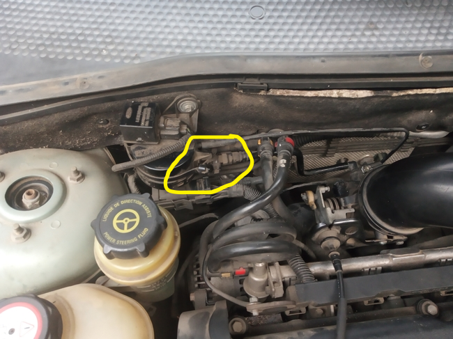

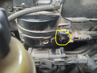

Asi jsem to objevil... Muzu na tu diru dat docasne silikon? Nez sezenu novy dil... Diky

petulak
Příspěvky: 5662
Registrován: 06.02.2010 15:45
Re: Po pridani plynu motor zhasina / zdecha
Příspěvek od petulak » 25.09.2020 07:32
já toto už dávno vyhodil, vše zaslepil. :mrgreen:
petulak
Příspěvky: 5662

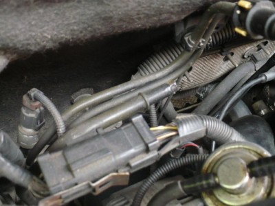

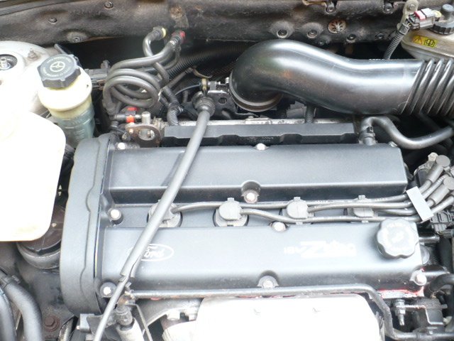

Příspěvek od petulak » 25.09.2020 07:34
pkadecka
Příspěvky: 4764
Registrován: 18.08.2009 12:39
Bydliště: Kostelec nad Labem
Příspěvek od pkadecka » 25.09.2020 07:37
A co to je? Že to tam není potřeba.
Pavel Kadečka
Mazda 6, 2.0i, 2004
Citroën Xsara, 1.4i, 2004
petulak
Příspěvky: 5662
Příspěvek od petulak » 25.09.2020 08:02
selenoid výparů, z nádrže. :mrgreen:
pkadecka
Příspěvky: 4764
Příspěvek od pkadecka » 25.09.2020 08:15
A kvůli tomu to chcípá?
Pavel Kadečka
Mazda 6, 2.0i, 2004
petulak
Příspěvky: 5662
Příspěvek od petulak » 25.09.2020 08:41
může, ta hadička vede pod klapku.
TomasJedno
Příspěvky: 16
Registrován: 21.09.2020 09:58
Příspěvek od TomasJedno » 26.09.2020 18:49
Nakonec to byla odpadla plastová zátka zaslepení dírky zezadu pod škrticí klapkou. Ještě to blbne při dojíždění,kdy otáčky vyletnou k 4 tis., možná to chce chvíli jezdit po restartu řídící jednotky? Jinak motor jede na neutrál už hladce, auto bez přidání plynu brzdí převodovkou jako v normálu... Díky chlapi! Jsem rád,že dobrý člověk ještě žije a poradí!
