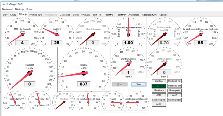

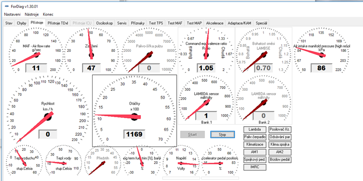

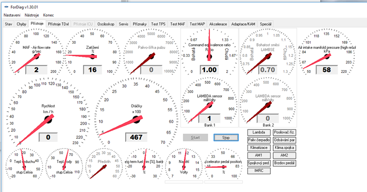

Tak jsem dnes připojil auto na diagnostiku, vše se zdá být tak nějak "normální" jen teploty mi trošku nesedí. Zjistil jsem toto:
-studený motor: teploměr vzduchu na palubce ukazoval 10C, teplota vzduchu co načeta diagnostika 10C, teplota vody načtená diagnostikou 12C
-pak jsem motor ohřál tak, že rafička teploty vody na palubce nastoupala na 90C (rafička uprostřed), diagnostika načetla teplotu vzduchu 12C a teplotu vody 50C, na toto ohřátí stačil necelý kilometr jízdy
-pak jsem motor na 10minut zhasnul a znovu zkusil nastartovat a teplota vzduchu na palubce stále ukazovala 10C, teplota vody na palubce 90C (rafička uprostřed), teplota vzduchu načtená diagnostikou 20C, teplota vody načtená diagnostikou 60C. Motor zase nechtěl klouně naskočit, diagnostika ukázala 419 otáček, když jsem přidal plyn, tak auto chytlo a pak se ustálily otáčky na standardních 837ot.
Došel jsem k závěru, že buď se teplota venkovního vzduchu na palubce měří jiným čidlem, než teplota vzduchu pro řízení motoru. Stejně tak, teplota vody na palubce má jiné čidlo než teplota vody pro řízení motoru. Nebo jsou ty údaje na palubce hodně zakrouhlené? Čidlo teploty vody jsem našel vpravo naboku motoru, ale nevím kde je to čidlo teploty vzduchu?
Pro lepší představu přikládám pár snímků z diagnostiky, pokud by někoho něco podle nich napadlo?

Radím Ti neřeš to. Ber to jako vlastnost. Je to přesně to teplotní čidlo, kvůli kterému to pak dává špatnou směs. Stačí jednou šlápnout na plyn a máš vyřešeno.
Nedávno jsem byl s Oktávkou v autorizáku a mimochodem jsem se zmínil, že to při lehkém přidání plynu jakoby cukne a pak už jde plynule. Odpověď zněla "jo, zvykněte si".
