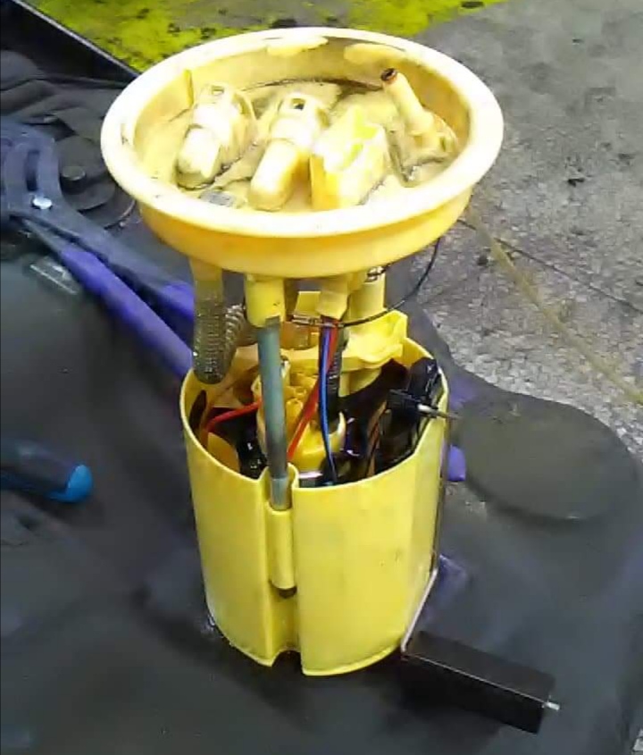

Tak jsem dnes taky absolvoval cestu na odtahovce.Dle diagnostiky prý plovák s čerpadlem (nízký tlak) a už mi nutili nové čerpadlo s plovákem za 11 tis. Tak jsem jim řekl, ať to první pořádně vyčistí a nic nemění. Čerpadlo prý budou čistit ultrazvukem nebo co a nádrž vyčistí nevím jak. Snad to pomůže... Nechce se mi teď před vánoci investovat takové peníze.

Tak to dopadlo tak, že plovák na čerpadel je ko... A jediné čerpadlo, ktere se dá koupit, tak je origo a chtějí za to 10,5tis! Nikde v druhovyrobě jsem ho nenašel. Na všechny ostatní motorizace jo, ale na 2.2tdci s 147kW nic... Takže mě nové čerpadlo s plovákem nemine. Pěkný dárek před vánoci...

Re: Ukazatel paliva convers
Údajně ne. Dělá mi to známý a kdyby to šlo nebo uměl, tak by mi to určitě udělal. Čerpadlo je prý v pohodě. Špatný je ten plovák, nějaka deska nebo co. Je nějaká vymleta od toho, jak se v tom houpe palivo nebo co. Fakt nevím.Tomin123 píše:To nejde opravit ? Vim, doba pokrocila a oprava se dnes rovna vymene, ale ... jsem ze stare skoly.
Moc ale nerozumím tomu, že na jiné motorizace se to dá v pohodě koupit za 3500 a na 2.2 tdci skoro 10tis.. Nerozumím tomu. Má to prý to nasavaci síto v ně čerpadla a je to konstrukčně jiné... Dokonce jiné i jako na 2.2 před faceliftem...

AND1
- Příspěvky: 95
- Registrován: 31.07.2008 09:57
- Bydliště: Brno, Kyjov
Čerpadlo z mého auta
