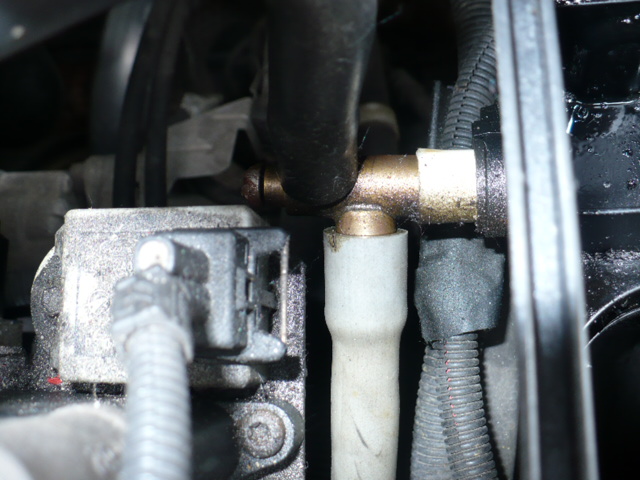

A máš také sání zevnitř od oleje? Já tam mám dost silný nános, trysky vstřiků tím jsou taky slušně olepený...

No tak uvidim, zatím bych zkusil nechat původní verzi, jen s funkčním ventilem a snad to pomůže... v tom airboxu to u mě je špinavý jen kolem toho molitanu a vypadá to, že dál to nejde. Ten bordel tam tedy musí jít přes vadný ventil od odlučovače.

No každopádně ten ventil ale budu muset koupit novej, protože si ho při demontáži hlavy zničil, jak jsem do něj vrazil hlavou. A asi čistě ze zvědavosti to nechám zapojený po staru a uvidim co to bude dělat, následně bych ho kdyžtak převedl do airboxu a sání zaslepil.

Dnes jsem skládal motor a vyměnil jsem i tenhle ventilek od odlučovače. Rád bych akorát tohle uvedl na pravou míru - funguje přesně obráceně, v klidovém stavu, tj. při vypnutém motoru nebo volnoběhu, kdy je v sání nízký podtlak je otevřený, tzn. pára z klikové skříně může do sání. V otáčkách se podtlakem ventil zavře, nemůže tedy dojít k tomu, že motor za běhu podtlakem v sání vysává olej z klikové skříně. Samozřejmě v případě, že ten ventil těsní.
Odstranění ventilu a vyvedení odvětrávání mimo sání tedy nic neřeší. Může to pomoct možná tak v případě, kdy má motor tak špatný pístní kroužky, že to tlačí olej skrz ventil i na volnoběh. Tohle ale už musí být tak špatný stav, že je ten motor spíš na výhoz nebo celkovou generálku.
