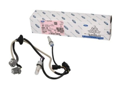

Druhý (menší) kabelový svazek 14A227 je pod číslem 5324718
Jedná se o svazek, který je pro osvětlení SPZ + spínač pro otevření dveří. Tento nový svazek disponuje i kabelem pro samotnou kameru.

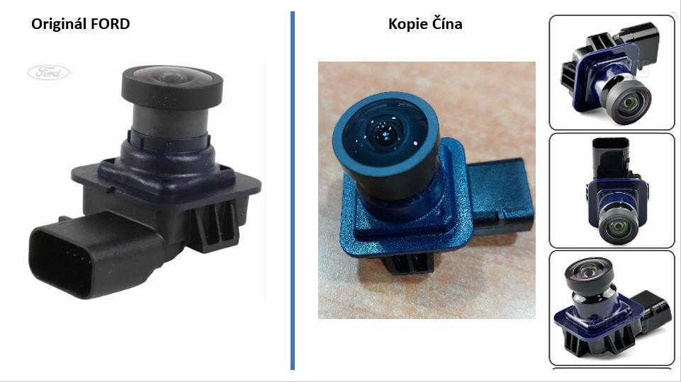

Kamera (origo Ford) se prodává pod číslem 2048664

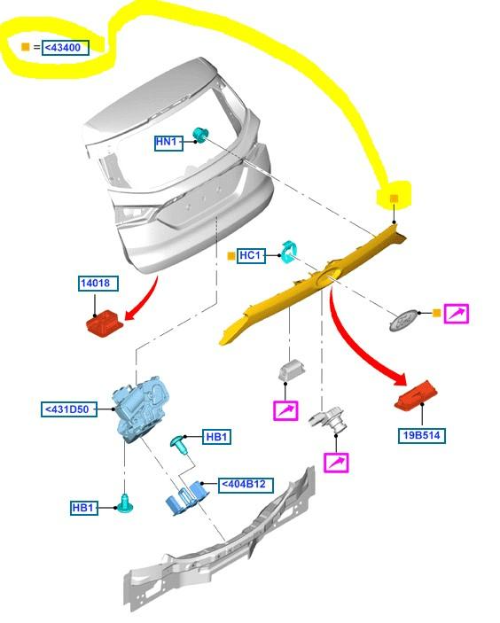

Co se týče černého plastu nad SPZ do kterého se vkládá kamera, tak tento díl není možné ve Fordu zakoupit samostatně. Ford nabízí pouze sestavu jako komplet pod číslem 5343039. Jedná se o díl, který je mezi světli se znakem Ford uprostřed. Je to ale dost peněz za to, že potřebujete pouze spodní černý plast ve verzi s kamerou. Já jsem zakoupil použitý díl (celek – barvu řešit nemusíte) , ze kterého jsem černý plast demontoval a vyměnil ho za můj původní. Vše je totožné jako původní plast, pouze ten nový má prostor pro danou kameru. Je nutné díl jako komplet demontovat a vyměnit černý plast + nacvaknout kameru a zapojit nový malý kabelový svazek. Dli je uchycen k pátým dveřím pomoci šesti matic (klíč 10) + dvě bíle plastové spony.

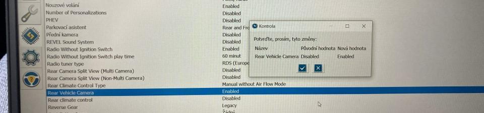

Po výměně se vše namontuje zpátky jak bylo a nyní je potřeba úprava kde se musí aktivovat kamera – já ji provedl ve FORScan.

Ve FORScan v modulu APIM Konfigurace jednotky jsem upravil hodnotu Rear Vehicle Camera z Disabled na Enabled. Pote změnu uložíte a je hotovo. Po zařazeni zpátečky se aktivuje kamera a obraz je zobrazen na displeji.

Co se týče samotné kamery, já jsem na doporučení pořídil kameru z Číny, která má lepší rozlišeni než originál. Je taky o hodně levnější. Zakoupit se da třeba na Aliexpressu a podobně.

Test Kamery - origo vs Čína: https://www.youtube.com/watch?v=rNSZxZKyffU&t=16s
