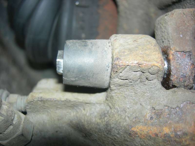

Tak přesně takhle to chci řešit taky. Akorát ten čep mě vyjde i s poštou 250 kčvitut píše:Urcite nejsi sam, takovych je dost:
http://seat-forum.cz/viewtopic.php?f=103&t=41597
Je to ve slitine, navic zavit je kratky. Dvakrat dotahnes vic, nez je potreba a uz se to uvolni.

Normalne s tim jezdim, nic se meze stat, me tam ten cep celkem drzi nijak se nevakla, ale chtel bych uz pro pocit vymenit. Kde jsi sehnal ten cep s desitkou zavitem. Tovilik 24 píše:a normálně s tím jezdíš?vitacz píše:Nejses sam. Me se styalo to same. Porad to nema vyreseny, ale uz bych to rad vyresil
Já sehnal na netu opravný čep, který má závit 10mm, takže zkusím vyřezat závit normálně závitníky . pokud to nevyjde, tak jinou těhlici.
presne hledam! Diky

Tak ten čem jsem sehnal tady:
http://www.autoservis-pisek.cz/cep-vodi ... =3225_3226
Pošta je dražší než samotný čep, ale doma si to holt nespíchnu.

Díky. Píšou tam že je to pro škodovky. To to máme stejné?
12mm průměr. Kolik má ten náš, víte to někdo?

Píšou tam různý auta. Každopádně to vyzkouším.

Máš pravdu, bude širší. Jinej už shánět nebudu, kdyžtak ho zbrousím.

Koukni sem, je to na našeho Forda a taky 12 mm

Průměr teda sedí.
Další věc. Tam co jsi koupil je délka 58mm a u toho našeho je 54mm.
Jenže ten náš je na imbus a ten jejich je na klíč. Právě proto je o ty 4mm delší, ale já teď z hlavy nevím jak to tam vypadá a jestli to vadí nebo ne...

Pokud je delší, tak bude čumět ven. To mi nevadí. Až to vyzkouším, tak dám vědět.

takže pánové, dovolil bych si sem napsat své poznatky z opravy strženého závitu.
Čep, na který jsem dával odkaz výše, tam pasuje přesně, je to průměr 12, jako originál. Je na něm závit 10x1.5.
Zakoupil jsem sadu závitníků 10x1.5 ( vratidlo jsem nekupoval, použil jsem plochý klíč )
Před řezáním jsem namazal vazelínou. Šlo to krásně, takže celá operace i s demontáží kola a třmenu netrvala déle než půl hodiny.
Čep je delší, o tu šestihrannou hlavu, takže po dotažení kousek vyčnívá. Dal by se seříznout a ještě by tam kus hlavy zůstal, pak by to šlo pěkně zadělat tou plastovou krytkou. ( neřešil jsem )
Čep+pošta 250,-
závitníky 160,-
Teď už se v tom snad nebudu muset nějakou dobu hrabat
