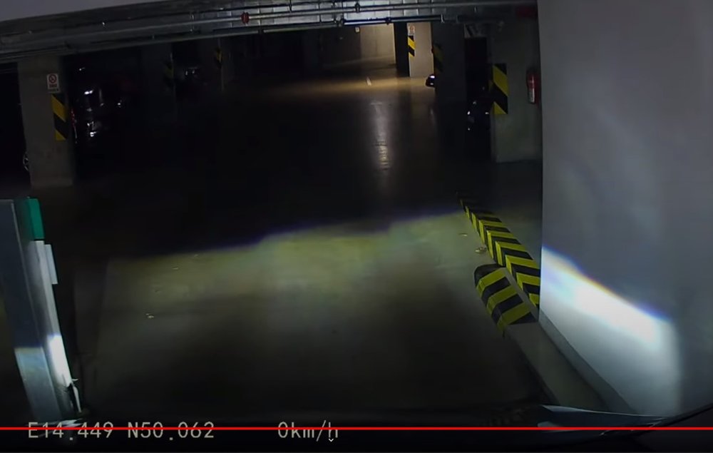

To zjistíš velmi jednoduše. Světlomety pro Evropu a UK jsou rozdílný. Pro každý import se montují jiné. Ta funkce pro levo a pravo stranný je jenom pro případ, že by si do té země vyrazil. Nedělá nic jiného, než že sklopí světla o procento dolů. Geometrii nemění, ta je pevně daná clonou.
Takže si to vyzkoušej a je to ta vyšší pozice.

Příspěvek od ovo » 20.08.2020 19:06
Galaxy 2018 EB 2.0 Obrázek

Díky za info. Vyřezaný to mám správně :)
Zkusím někdy večer u zdi přehodit nastavení, co to udělá.
