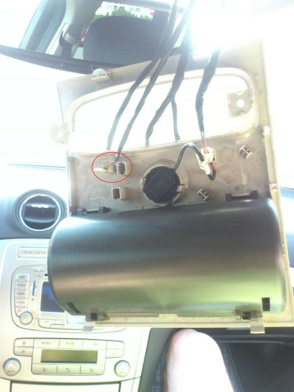

:hhura: tak hurá ani jsem netušil co to moje autu skrývá. Při výměně držáku na brýle za zrcátko jsem narazil na hnědý kablík přichycený v plastovém krytu a pak jsem pro jistotu juknul na konektor jak radil spxxxx a hle to bude asi ono :Dancer:
Spxxxx nemáš fotku těch diod jak to vpadá zapojené v originálu

Jo je to ono :palec_nahoru: Zem to má někde společnou a tenhle kablík připojíš na faston, co ti tam zbyde, jinej by zbýt neměl - ne tohohle malého rozměru ;-)

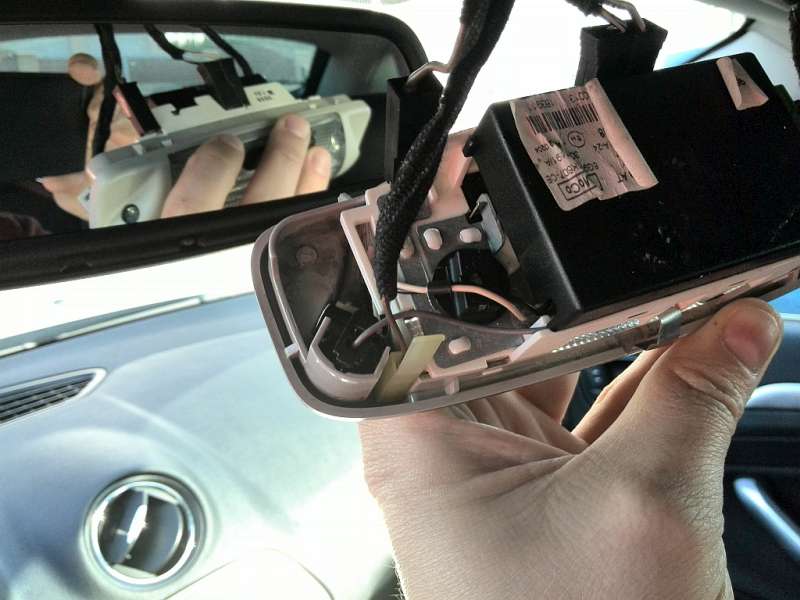

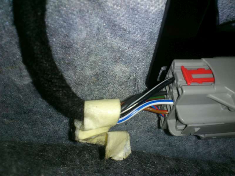

Příspěvek od spen » 03.04.2014 09:29
Tady máš ty fotky, jak je to tam kompletně zapojené. Mám plné osazení s přísvitem a ultrazvuky.
