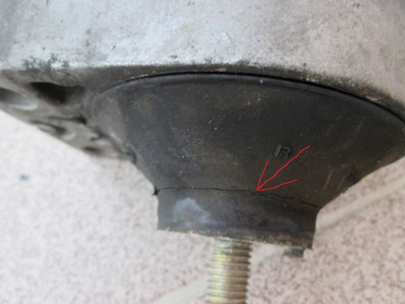

Zdravim, tak jsem byl nucen vyměnit také silentblok motoru co je u rozvodů, po výměně (kosti)
vibrace na volnoběh zmizely, ale při jízdě v zatáčce se vždy trochu projevily. Po důkladném prozkoumání jsem zjistil, že je silentblok prasklý, při běžné kontrole to nebylo vidět.
