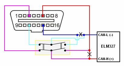

Hmm, problem je v tom, ze ja mam BT modul ELM327, OBDII konektor je napajkovany priamo na plosak, asi by bolo potrebne zohnat "samca" a "samicu" OBDII a do ich prepojenia vmontovat tu upravu (medzitym som nasiel schemu).

Já mám taky Bluetooth a úprava je naprosto stejná jako u kabelové verze.

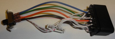

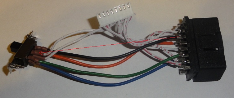

máš na mysli tohle zapojení?
edit lucky.jack
pro představu přikládám dva obrázky z praxe(z nějakého cizího fora)
edit lucky.jack

Např: http://www.gme.cz/posuvne-spinace-do-pa ... -p631-380/
Jinak může být jakýkoliv přepínač. Jediná podmínka je aby to mělo 6 pinů, jinak může být klidně posuvný, tlačítkový, páčkový atd. Záleží jen na výběru.
Návod od Adowa přidám
EDIT:
Takže přesně takhle mi to napsal a pochopil jsem:
"Zajímá tě jen konektor.. Odpájíš z něj piny 6 a 14 a dáš je na přepínač (střed). A z přepínače půjdeš jedním párem na 6 a 14 a druhým 3 a 11.. Tím se dostaneš na obě sběrnice auta."
Adam
EDIT:
Adam

protoze jsem se nechtel patlat s prepinacem a mel jsem jednen ELM kabel navic, tak jsem si to schema vysvetlil tak, ze by melo stacit prepajet drat z pinu c.6 na pin c.3 a drat z pinu c.14 na c.11. Samozrejme to je trvala uprava bez moznosti snadneho prepnuti, ale melo by to v tom rezimu MS-CAN fungovat. Bohuzel se mi to na mym aute nepovedlo rozchodit, pritom HS-CAN s original kabelem funguje.
Pripojeni k GEM tak nejak probehlo, ale pri stisknuti read v zalozce information se vsude zobrazilo jen N/A. V zalozce Configuration po stisknuti read from GEM to hodilo error, neco, ze neprisla odezva, error myslim ze 1080.
Setkal jste se s tim nekdo? Je moje zjednodusena uprava spravna?
