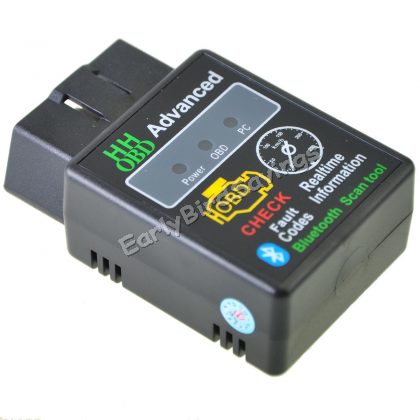

Ahoj. Prečítal som už zopár strán v iných vláknach o diagnostike, no nenašiel som odpoveď na môj problém. Podľa návodu som si upravil Bluetooth OBD diagnostiku /typ na priloženej foto/ po prepnutí mikrospínača sa mi to krásne spojilo s full verziou Torque na telefóne. Vidí to celkom pekný počet snímačov a ich hodnoty sa plynule menia. Problém nastane po niekoľkých minútach jazdy (alebo po dlhšom čase pri státí na mieste), kedy sa stratí komunikácia medzi OBD a riadiacou jednotkou. Torque sa snaží opätovne pripojiť /typ pripojenia mám nastavený na AUTO/, ale podarí sa to až keď vypnem a znova zapnem kľúčik a niekedy nepomáha ani to. To isté sa mi stalo aj s káblom F-Super, keď som mal počas jazdy pripojený notebook s programom Formidable. Preto si myslím, že problém nebude s adaptérom. Môže byť zlý spoj na niektorom konektore v kabeláži k ECU? Netuším na koľkých miestach je spoj medzi diagnostickou zásuvkou a riadiacou jednotkou. Alebo je chyba medzi sedadlom a volantom? :D
