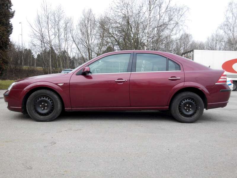

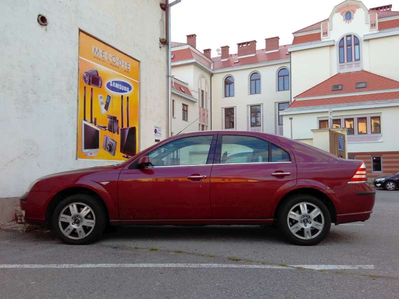

Já jsem zvolil raději ty pružiny od Kayaby, přece jen ty podložky, je to taková prasárna, máš tam další člen, který není napevno, už to může dělat bordel... A ty jsi pružiny měnil ve stejné době? Ten předek a zadek, ono si to stejně po nějakým tejdnu trochu sedne, aby jsi se třebas neunáhlil... Hoď sem foto
též přikládám pro představu...

Měnil sem předek tak před rokem a zadek před půl. Pokud dobře vidim, tak výška předku ovlivňuje trochu i výšku zadku. Pro představu, mám výšku předku jako ty s Kayabama a zadek asi jako ty Monroe vepředu, cca polovina předku. O tlumičích Monroe se říká, že to není žádná hitparáda, ale na pružinách snad není co zkazit. Nebo zkusit dozadu nějaký ty na větší zatížení, ale v normálním obchodě sem je nenašel, jen na aukru za podezřele nízkou cenu a noname značky.
