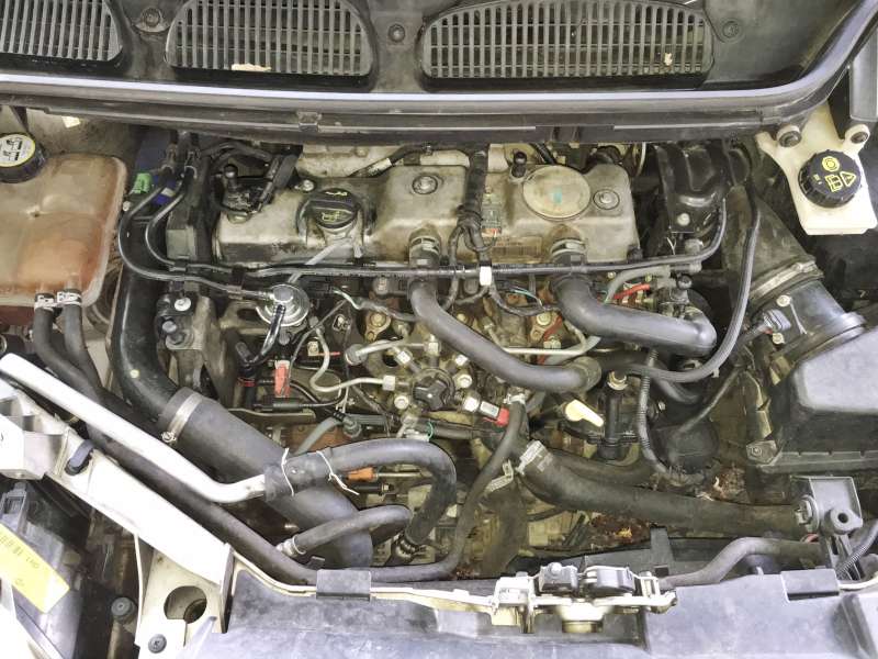

Nazdar, mam podobny problem, tak nebudem zakladat novu temu. Motor sa mi nezohreje na prevadzkovu teplotu, ale len na cca 83-85 stupnov, niekedy teplota aj klesne ked stojim napr. na krizovatke, ale nikdy sa nezohreje, tak ako ma... Chcem zacat od najlacnejsieho riesenia, tj. termostat. Vie mi niekto povedzat kde presne sa nachadza na 1,8 TDCi termostat? Pripadne vyznacit na foto. Posielam aj foto motora, dik
