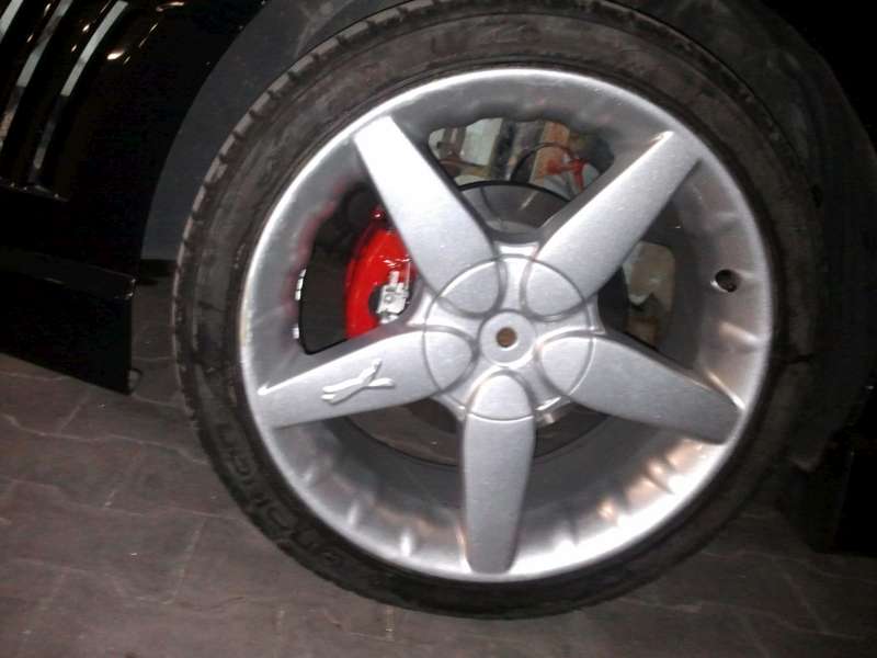

Dotaz: nemáš ty kotouče přehozené? /dle drážek/.

Myslim ze ne :-) jsou tp BREMBO MAX a ty jsou takhle delane .
Nestras :-)

No já si myslím,že maj směřovat dozadu, po směru točení, aby ten bordel lítal z kotouče ven.
Já to tak mám. Já je měl značený L a P.
http://www.autodily-prostejov.cz/brzdy/ ... zda-4.html
Tady na tom obrázku je : pravý přední.---z pohledu řidiče.

No myslim ze mas urcite pravdu.KURNA JA BLB.
Ja jsem to kupoval taky u autodilyprostejov.
No nevadi stejne mam cestu za rOmikem v lednu tak se ho zeptam a kdyz tak mi to vymeni.
Dekuji za radu a propominku.
