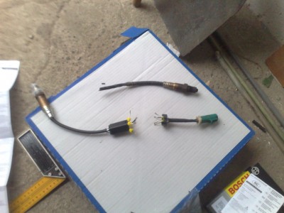

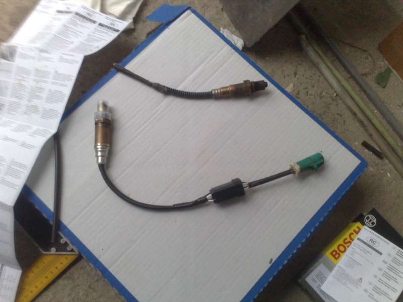

Kupil som univerzalnu Bosch, bola o dost lacnejsia ako original od Fordu, aj ako Bosch nahrada s focusackym konektorom. Konektor som pouzil z povodnej lambdy. System pripojenia origo konektora bol celkom dobre porieseny, takze to puzdro je po zmontovani vodotesne a v pripade potreby sa to da znova cele rozobrat. Cela montaz trvala cca hodinku. Zatial to funguje myslim celkom dobre :)
