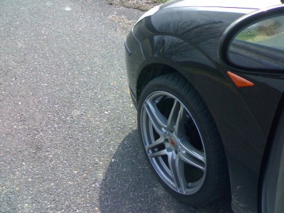

No kdybych drel rafkem tak by jsem nemel rozervany pneu si myslim.Draty cumej presne na kraji pneu

mne pneu nezodralo ale ten plech je v tom mieste zusuchany. Rafikom to urcite nie je, pozeral som to :nnou:

Kubikwo zkus nahodit foto, to se mi nějak nezdá :)

Já tam mám 17--a nikde mě to nedře. ET--40.
Nemáš tam nějaké špatné ET?

Já mám taky právě ET40, gumy jsem měl 215/45 a teď mám 205/45 a vždycky tam bylo dost místa, mám teda trochu v předu oštrejchanej podběh od gum, ale to jen když tlumiče propruží v plným rejdu, ale to nic není

Ok hodims e fotku.No a taky vzadu sem mel 215/45 (neprejte se proc sem ve predu mejl jiny:D) a tam by to zase drelo pi nalozenym aute lidma kdyz sem vzdal nejakej dolik nebo tak neco.ET je 40 je to tam psany a co je psano to je dano.

Tak podle toho označení na foto, se tam kolo snad ani nemá jak dostat, ne? Horní část je přece za tlumičem a navíc se i po vytočení podběhu moc nepřiblíží. Neškrtá to někde jinde?

Myslel jsem, že nahodíš foto pneumatiky zevnitř, v jakým místě jsou zedrané, takhle mám toho moc neřekne :) , ale kola moc pěkný :)
