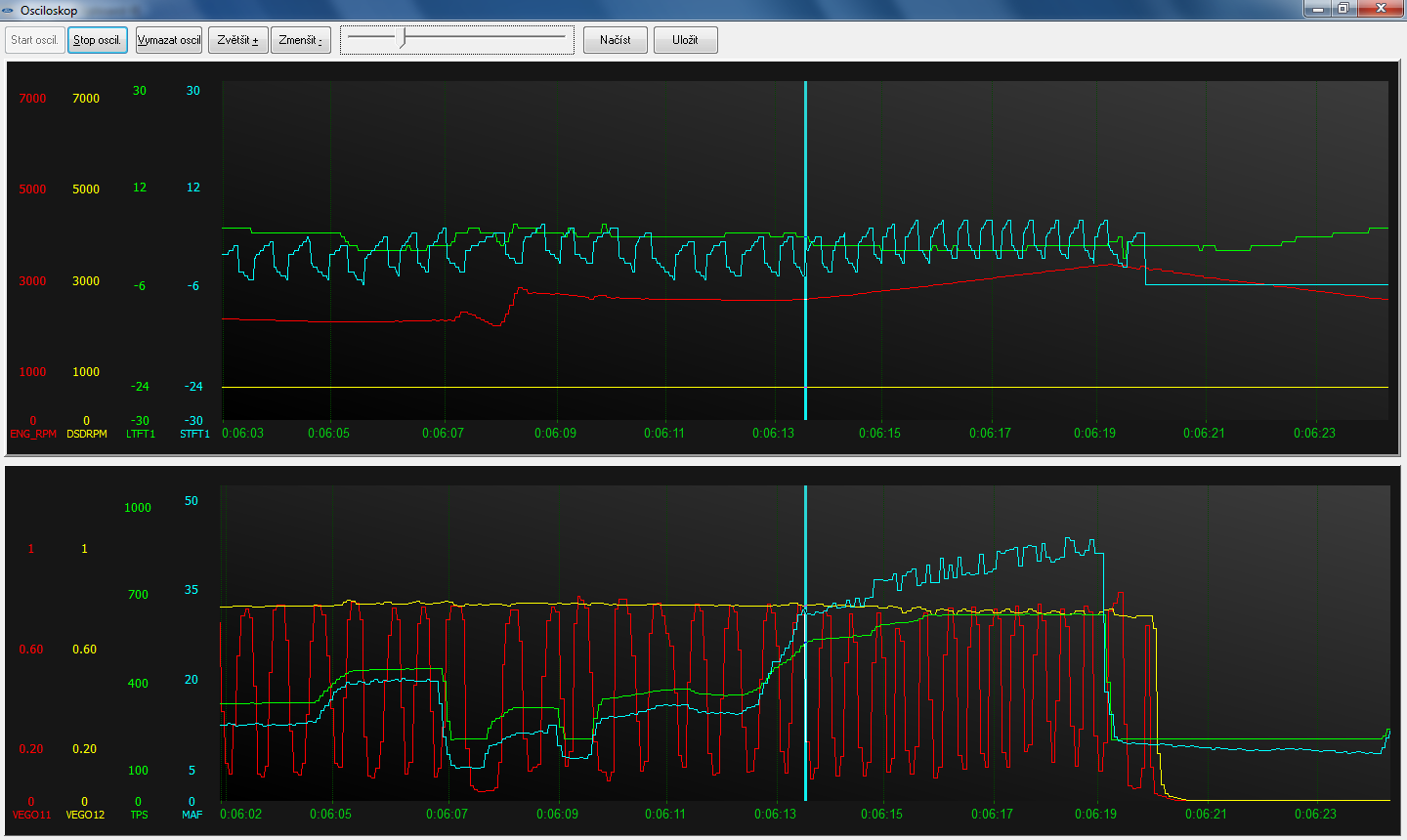

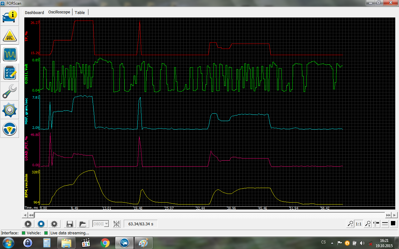

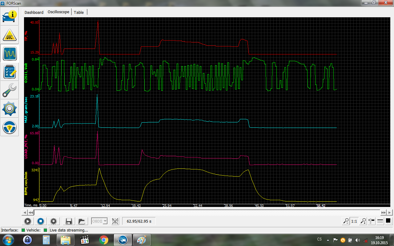

Ahoj, mohl by se prosím někdo zkušenější podívat na přiložené grafy, viz obr., jak je na tom lambda sonda. Jestli křivka po ubrání plynu není už trochu mimo. Předem děkuji za rady a názory

Nechce se mi teď na tvých grafech počítat, kolik tam kde máš kmitů za daný čas, ale tady jsou rychlosti mé lambdy, kterou jsem novou (univerzál Bosch LS 07) montoval cca před rokem. Tak můžeš porovnat se svou.
750 RPM (0km, idle)
12 kmitu / 30s = 0.4 Hz
2000 RPM (0kmh, neutral)
39 kmitu / 32s = 1.22 Hz
3000 RPM (120kmh, dalnice)
34 kmitu / 20s = 1.7 Hz
Jinak to, že po prudkém přidání nebo ubrání plynu lambda chvilku nekmitá, je normální.
750 RPM (0km, idle)

Díky za odpověď, počítal jsem teď podle jiného grafu, kde je měřeno při 2000 RPM, aby se dalo porovnat s tebou. Vychází to, jestli jsem dobře počítal takto:
2000 RPM (0km/h, neutrál) 35kmitů / 30s = 1.16 Hz

Re: Lambda sonda
Tak to je jeste dost v pohode. At slouzi!

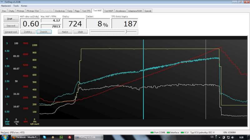

Tady nejde o to ze by si ECU vymyslela. V ceste realite signalu stoji jine veci:bajeluk píše:... z ForDiagu. Tomine, myslis, ze ta ECU fakt posila do sbernice uplne smysleny
1, rychlost prenosu dat z ECU do PC
2, rychlost vzorkovani hodnot z daneho cidla primo v ECU
3, matematicky filtr ve fw. ECU zarazeny mezi skutecne hodnoty z cidla a tim co pak ECU
prezentuje dal do diagnostiky (a i do dalsich operaci uvnitr ECU)
k bodu 2 a 3
ECU si u kazdeho cidla signaly filtruje. U nekterych mene, napr. u MAPu/MAFu, u nekterych vice, napr. u IAT apod.
Napeti z lambdy je nejvernejsi na PIDu S_VEGO11 (je to RAW/hruba hodnota, primo ctena z pinu lambdy, bez dalsich uprav v ECU)
Kdyz si pustis zaroven PID S_VEGO11 s pidem VEGO11, uvidis rozdil v prubezich ktery je dan
tim filtrovanim.
Prikladam obr. nasnimaneho MAFu. Tam je krasne videt jak rychly je prenos teto hodnoty a jak malo je filtrovana (svetle modra), na rozdil od LOAD hodnoty (bila)
Vlevo dole je videt rychlost - 470 pidu/sec., celkem snimany 4, mozna 5 pidu a na tom prubehu MAFu je cca videt rychlost prenosu.
k bodu 1
Fordiag na Tve ECU cte data rychlosti jako IDSka, cca 500 az 1000 hodnot za sekundu. Ve vysledku ale take zalezi na mnozstvi ctenych pidu atd. Kdyz budem uvazovat s maximem spise u zeme, rekneme 400 pidu/s, z toho kazda Xta, treba 4ta, bude hodnota lambdy (predpokladam snimani vice PIDu zaroven, RPM apod.), tak to mas 100 hodnot lambdy za sec.
Tedy maximalni teoreticky mozny kmitocet ktery bude "verne" sejmuty", spise jen zachyceny, bude 50Hz. Ale to uz vychazi na kazdou jednu sinusovku pouze dve hodnoty, tedy o vernosti prokresleni tvaru sinusovky se uz neda uvazovat. Jen o tom pocitani kmitu.
Ale to plati jen pro IDSku nebo Fordiag. ELM cte bezne tak neco kolem 20 pidu/s celkem.
tip: pokud chces dosahnout velke rychlosti prenosu, nevybirej si do seznamu pidu zadne s "OBD." na zacatku. Pokud tam nektere jsou, Fordiag nemuze pouzit rychly prenos dat a musi zvolit stejny postup jako u ELMu = otazka/odpoved/otazka/odpoved/... a to je pomale.
