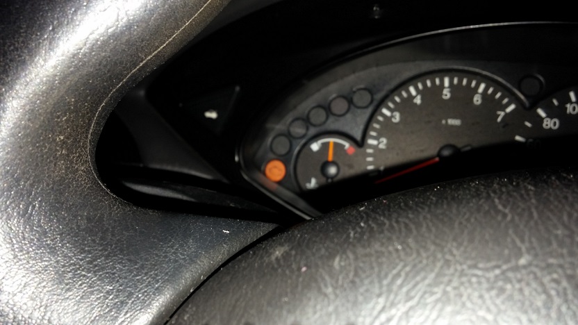

Zdarec,mám úplně stejnej problém,zničeho nic se mě ta kontrolka rožla,nikdy se mě to ješte nestalo,benzín beru furt na stejných benzínkách,a nikdy žádnej problém.Neví někdo co by tomu mohlo bejt?
Kontrolka viz foto
Kontrolka viz foto

Udělej diagnostiku přes obyčejnou elm327+ mobil + torque aplikace a budeš vědět. http://www.dx.com/p/elm327-obdii-blueto ... PIXQ6xNxSA

Pasotivc> Jojo to udělám,ale raděj to dám znamímu,než by ta diagnostika došla,to by byl zase měsíc,a tady za to chcou raketu

Lambdu si odmeraj alebo daj odmerat niekomu kto ma rucickovy merak. Nastav parameter rozsahu 0V-1V pripadne do 10V a meraj.pavlos12 píše:Pasotivc> Jojo to udělám,ale raděj to dám znamímu,než by ta diagnostika došla,to by byl zase měsíc,a tady za to chcou raketu
Dobra lambda: po nastartovani cca do 5 sekund vyjde k hranici 1V a potom pekne dynamicky generuje napetie medzi 0V az 1V
Zla lambda: nevyjde vobec k 1V, vyjde strasne pomaly, pomaly meni hodnotu od 0V do 1V ...
je jedno ci je origo alebo nahrada ... kazda z nich robi to iste. Tam ide iba o zavit a ani steker ti nemusi sediet. Vies to ocvakat a napajkovat svoj povodny ked si premerias kable ... inac je to ocelovy drot ktory sa dost tazko pajkuje. Treba na to pouzit kyselinu.
Zlu lambu zistis resp.ucitis aj tym ze ti z vyfuku ide nieco ako vajcovy smrad.

Tak dneska jsem nastartoval,a kontrolka je fuč,by mě zajímalo,proč to tu chybu hodilo,ale co mě nejvíc zajímá,jestli se ješte ukáže
