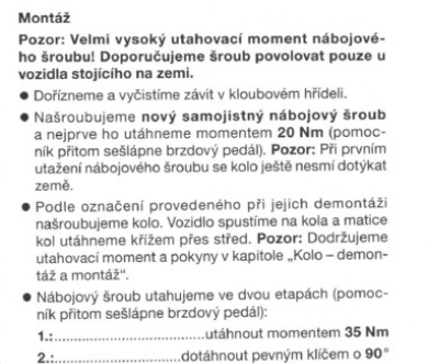

Jsou v pořádku ložiska náboje kola? Nejsou náboje povolené? Je tam větší utahovací moment - viz HRE.

H. R. Etzold a jeho "jak na to?".

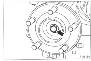

Muzes postnout presne obrazek, kde bych ten sroub nasel, asi tusim, ale pro lepsi predstavivost by byl obrazek lepsi..
P.S. uz jsem nasel jinde, takze budu vedet :wink:
diky moc!

Obrázek:
