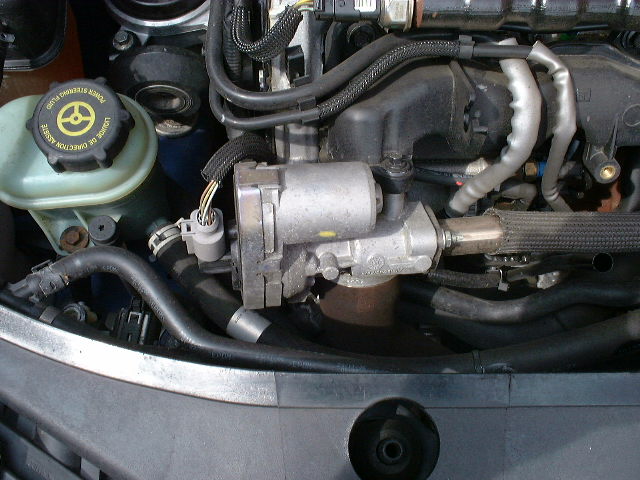

Díky za reakce, vím že je to trochu mimo téma, ale snad to nebude moc vadit...¨
VIN je zde: WF05XXGBB55E11212
a k tomu EGR, vede k němu kabel, jsou v něm ozubená kolečka a servomotorek otáčením otvírá ...
není to moje fotka, ale toto tam mám...

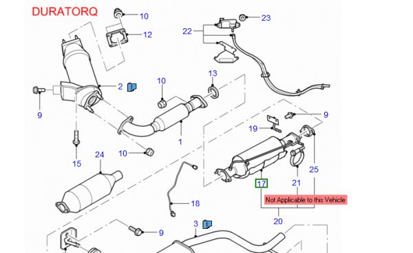

Tak podle microcatu DPF nemáš...
