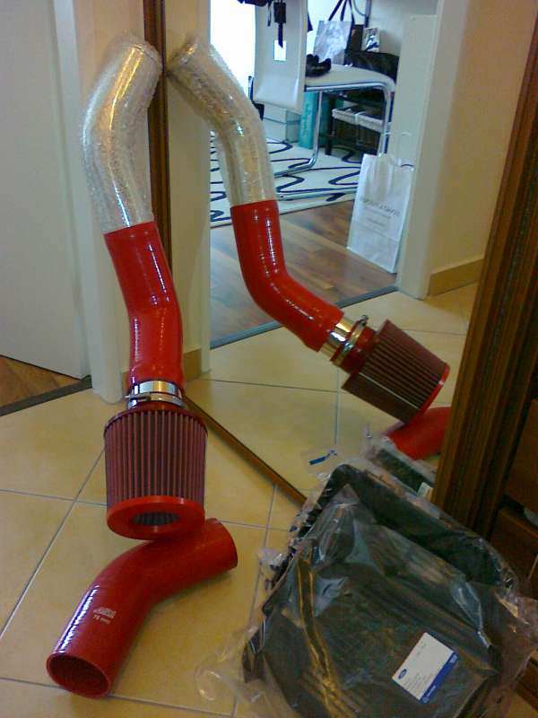

Devilstorm
Příspěvky: 1093
Registrován: 03.03.2010 13:54
Re: Vse kolem chiptuningu
Příspěvek od Devilstorm » 09.06.2011 08:24
No než jen filtr, radši bych tam dal rovnou jejich kit sání- http://www.dreamscience-automotive.co.u ... on-kit.php
jinak tady na foru Moskito s Karlem udělali svojí vlastní verzi, ta funguje dle všeho dost podobně- http://www.ford-focus.cz/forum/viewtopi ... 07&t=26377
Bez toho to podle mě nebude fungovat tak jak má, protože motor nebude mít dost vzduchu= problém.
Píšeš, že na G5 se ti tam dostal bordel, tím myslíš co? 2x za rok čistil? A nečistil si to spíš "moc"? Beru, že si měl čistící sadu + ten silikonový olej co pak přijde nastříkat na filtr. Nedal si tam toho oleje moc a nezasralo se ti to pak tím? To by pak nebyla chyba filtru, ale uživatele- stává se to dost často.
Jinak k celému tomuhle vláknu. Doporučuji prolézt a počíst galerie lidí, tam najdeš spousty informací a odpovědí.
ohledně tohodle to má myslím pěkně napsané Teebee (doporučuju pročíst celé vlákno)- http://www.ford-focus.cz/forum/viewtopi ... &sk=t&sd=a
dále BobWolf, Marťas, Macmiro, Moskito atd. :)

Fokal
Příspěvky: 3876
Příspěvek od Fokal » 09.06.2011 10:45
Třeba tohle :wink: Jinak tady o tom máš celý vlákno....
ST150
Devilstorm
Příspěvky: 1093
Příspěvek od Devilstorm » 09.06.2011 11:24
otevřené sání= ten kit sání. Zjednodušeně, trubka správného průměru která má na konci filtr.
Pokud si tam měl písek a prach, tak to už si měl sakra velkou propustnost toho filtru a byla určitě někde chyba. Já měl v předchozích 2 autech vložku od K&N před filtrem byl bordel i prach a písek, ale za filtrem nikdy nebylo ani smítko. Nemůžu si tedy na nic stěžovat. Na autě mám teď ten kit Moskito/Karel a můžu jedině chválit.
