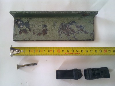

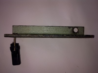

Zdravím všechny. Po dlouhé době ježdění bez tachometru mi začalo štvát to chcípání toho motoru, tak jsem se rozhod, že si to opravím. 1295 Kč u Komersia West v Plzni a hurá domů a spravit si to. Po několika hodinách páčení starý snímač povolil, ale k mému neštěstí se taktéž zlomil a zůstal asi půl centimetru v převodovce. Na fóru jsem si přečet, že se má navrtat a pak vytáhnout za vrut, ale to u mě nešlo, protože zbytek snímače se ani nehnul. Tak jsme s kamarádama dali hlavy dohromady a vymysleli takovou páku z kusu železa (to moje mělo 7 mm), udělat do něho díru, dírou zavrtat vrut do snímače a pak do toho s citem bušit aby to povolilo. Ke konci jsme museli dát i pár podložek, aby se ta páka zpevnila. Celkově asi 15 hodin práce a už to nechci nikdy dělat.
To železo se dá souběžne s motorem, nad rouru výfuku.

Použil jsem velkej vrut. Železo se tam krásně vešlo.
