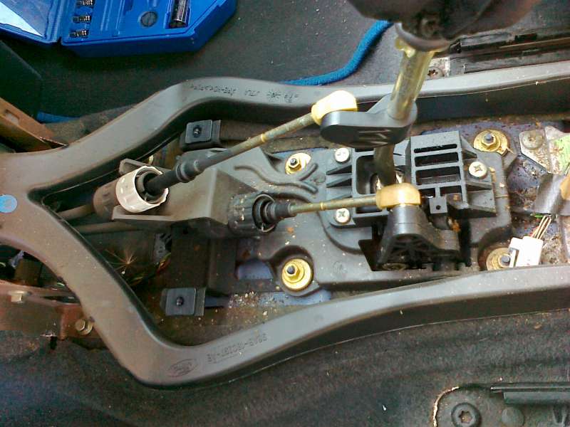

ze jsem asi v prdeli, stredovej tunel jsem rozebral, zda se, ze tam je vse ok. Ale nemuzu najit ty lanovody pod autem

Sundej ten plastovy kryt na převodovce,ať ti někdo řadi ty se divej,jestli to tam chodi.Ty lanovody vedou vrchem,nad převodovkou.

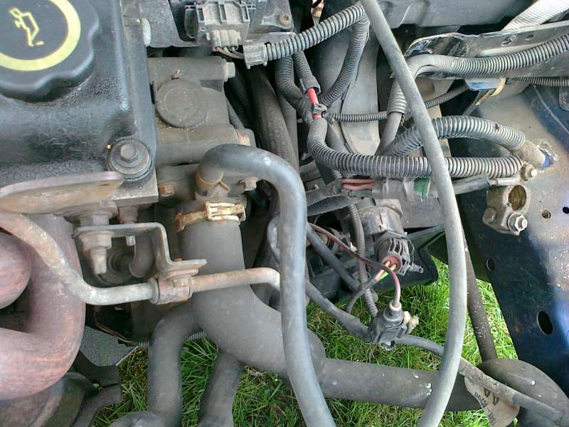

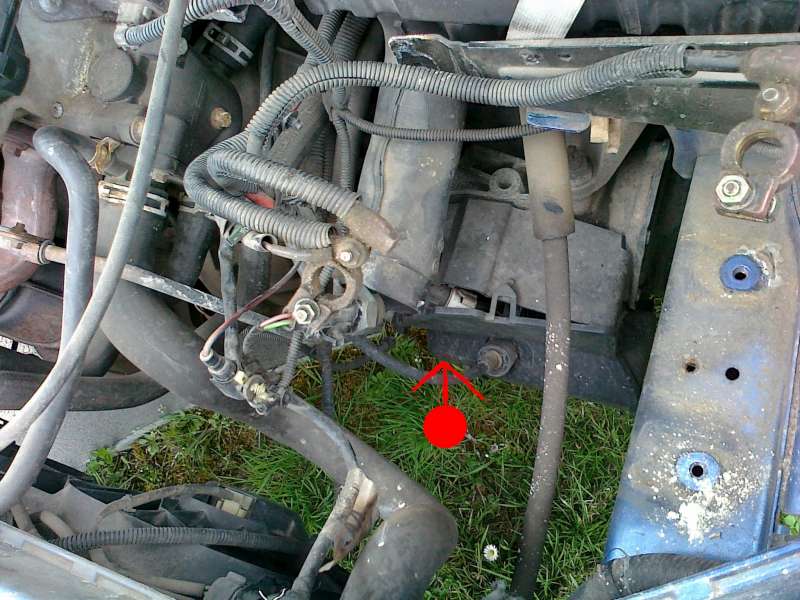

tak po rozebraní sání a baterky jsem se dostal na ten plastovek kryt a ejhle...zavada nalezena. plastovej kryt je odskočenej a lanovod je na volno... takze ted uz jenom dat servisu. Da se ta krabicka a ten lanovod koupit samostatne? pochybuji ze ho budou mit servisu....neco jsen vam nafotil... pište nápady a názory na opravu

Příspěvek od ZULU_CZE » 17.04.2011 15:54
další foto

další...

Tak raďte, prosím ... jak mám servisovat, kde mám sehnat díly, kolik myslíte, že to bude stát? Díky moc moc :gott:

A neni jen vypadly? U 1,8 se to celkem stava je tu o tom mam pocit cele jedno vlakno...

Taky bych řekl,že to maš jenom vyskočene.Sundej ten černy kryt,pootoč s těma dvěma kroužky (myslim černy a bily) proti sobě mezi nima se vytvoři větši mezera a nasaď to do toho vybrani.Zakrytuj a jezdis.Ale mužu se mýlit.Možna tam je něco praskle.

No snad to nude jenom vyskočené...byla tam i nějaká pružina na volno. Za co tahaj přímo ty lanovody? Co když tím, se něco porušilo v převodvce? nebo ta plastová krabička je samostatná a nemůže z převodovkou nic udělat? Dá se sehnat vůbec? Přinejhorším se obrátím na FORD ZLIV (vrakoviště) mam s nimi dobrou zkušenost. Je ta krabička a ty lanovody shodná s 1.6 motorem z focuse? :?:

Ta krabička je uplně samostatna.Ona jen kryje ten mechanismus řazeni.Řekl bych,že převodovce se nic nestalo.

NO a je to, s autoopravářem jsme nasadili bowden, utáhly ty plastíky, zavřeli krabičku a vše je OK :palec_nahoru: Vymyslím nějakej mechanismus aby zabránil plastový krabičce znovu se otevřít.
