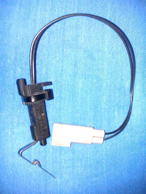

To čidlo je vedle pravý mlhovky, je na něj vidět spodním grilem, tak mrkni jestli je zacvaklej konektor, je na kabelu asi 10-20 od čidla. Zkusim vyštrachat fotku toho čidla, když jsem ho měl venku.

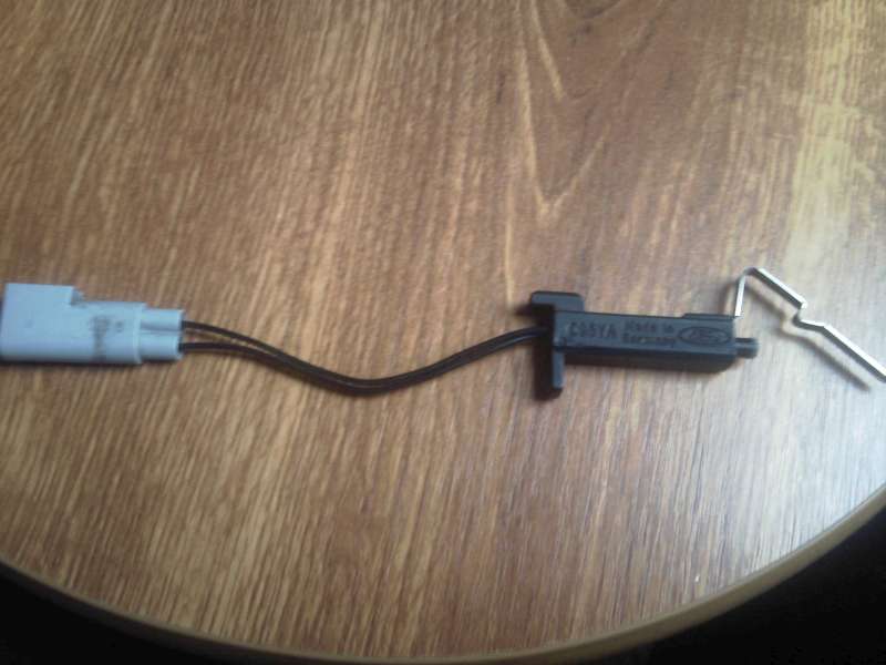

Jestli ti to pomůže tak čidlo má při pokojové teplotě (asi 20 C)ukazuje hobby ohmetr 2,7 k.ohmu a při ponoření do vařící vody cca 0.5 k.ohm.Taky mě zazlobil,prostříkal jsem kontakty kontaktolem a čidlo zase funguje.Pokud by to tvoje bylo KO, tak mi jedno v garáži přebývá.Je označeno C95YA.

tak jsem nic nenašel, jen jsem zjistil že ten plast co navazuje na náraznik je vylomenej právě za pravou mlhovkou, předchozí majitelka to asi někde prdla o obrubník můsím stím za kámošem na zdviž a uvidím, možná tam už není

A to jsi si toho všiml až teď a nebo to teď začalo dělat? Já měl ten kabel nalomenej a jak se do toho dostala voda, tak to uhnilo.

Při výměně oleje jsem zjistil že cidlo tam nemám
Nemáte někdo jedno navíc?

Mám,je sice z fokuse,ale mělo by být stejný.

To bude stejný, Stando, i ty hodnoty co jsi psal tak odpovídají tomu, co jsem naměřil. A vizuálně je konektor taky shodný, nebál bych se toho
