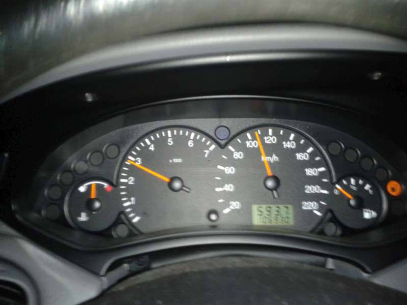

Zatim najeto na plnou nadrz 575 km (pri 545 km zebravy voko) a zatim tam jeste benzin je. takze problem s nadrzi vyresen
Jsem zvedavej, jestli to zakulatim na 600 km
V kanistru mam pro jistotu 4 litry stavy

Este kousek a je to tam

tak je dobry vedet, kolik km jeste ujedu od prvniho rozsviceni rezervy...

- Scooby
- Příspěvky: 463
- Registrován: 05.10.2009 22:19
Re: Nestartuje do kopce
Jo to sem chtel vzdycky zkusit, nikdy sem se k tomu neodvazil
btw. pevny nervy podle toho obrazku ja mit takhle tu rucicku pod ryskou tak ani neslapu na plyn

70 km na rezervu (couracky do prace pres mesto 8 km tam a pak 8 km zpatky, spotreba tak 8 az 10 litru/100km), uplne v pohode, ani jednou to necuklo, este by se dalo naject vic, ale po precteni prispevku zde, jsem uz radsi za 500,- natankoval Natural 98.
Jinak nedavno jsem pouzil taky cistic palivoveho systemu TEC 2000, nevim nakolik je to schopny rozpustit humus v nadrzi apod, ale dle recenzi je to jeden z tech lepsich vyrobku, motor ma ted o neco tissi chod. Jestli se snizila spotreba tezko rict, bez palubniho PC tech nekolik desetin litru stejne nepoznam. Auto se celkove zda o neco zivejsi (mozna jen pocit?)
