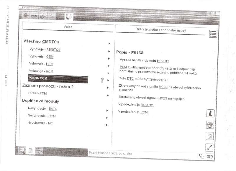

Mohol by sa niekto kto tomu rozumie vyjadriť k tomuto?
