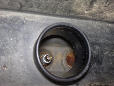

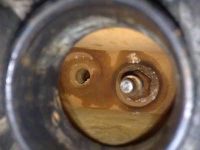

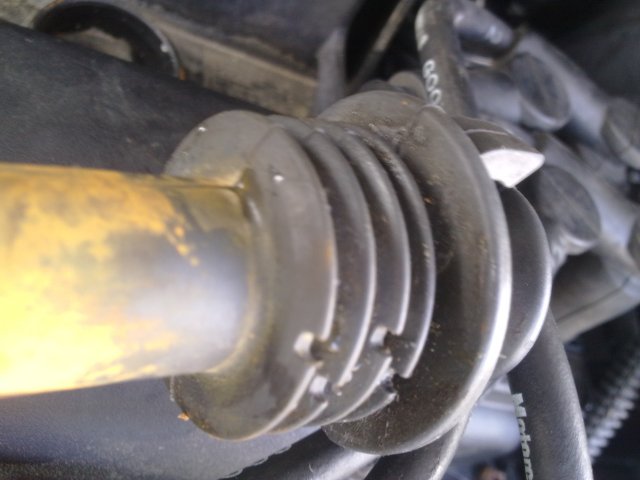

Zacal mi cukat motor a blikat kontrolka.
Pozrel som na sviecky, vo vanicke na plastovom kryte voda, vnutri okolo sviecok voda.
Vodu som vysusil, trysku ostrekovacov som privizorne utesnil silikonom kym kupim nove.
Chvilu siel motor siel v pohode, na druhy znova cukanie a kontrolka. Mezditym NEPRSALO. Tak som to nafotil, priestor okolo sviecok bol suchy ale gumove tesnenie okolo fajky na sviecke c 4 bolo zospodu mokre, tiez som ho odfotil ale tie kvapky vody nie je moc dobre vidno.
Vysusil som ho, po 50 km na nom boli znova kvapky vody.
Odkial sa tam bere voda za sucheho pocasia ?
Protimrazove poistky su hrdzave, ale ze by sa cez nich dostavala von kvapalina ?
Co je ta diera so zavitom pri sviecke c 3 ?
Diky za kazdu radu ...
