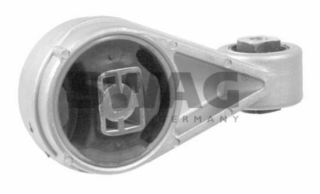

Další problém chlapi. Auto dostalo před kruháček další tečku na předek a od tý doby motor vibruje jen co ho nastartuju. Nevíte někdo čím to!? Uložení jeho i převodovky se jevilo být ok..může toto způsobovat reakční vzpěra utržená ?

Může bejt zlomená. Je tam taková ojnice se silentblokama. Ten silentblok u motoru je OK?

A šlo by foto kde to najdu toto uložení ?

Foto nemám. Musíš ze spodu auta a ta ojnice propojuje převodovku s nápravnicí.
