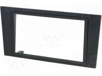

Ahoj, chtěl bych dát do auta 2din autorádio. Nevím, ale jaký rámeček stačí koupit ? Jestli stačí jen ten redukční rámeček, nebo musí být ta verze 2 ? díky
verze 1
verze 1
verze 2
verze 2
