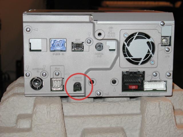

to psmolly: Páčka pod volantem je jen shluk tlačítek, ve kterých jde jen napětí přes odpor a tovární rádio vyhodnocuje velikost napětí co do něj jde... Dejme tomu, že pijonýr používá napěťový signál o různých frekvencích (dejme tomu!
), a tak se dá koupit šváb (plošňák), který ten analog z páčky převede na signál, s kterým pracuje pijonýr. Já použil http://www.autoradio-prodejce.cz/prislu ... d-connect/, ale na netu seženeš mnohem levnější - cca 1200CZK.

Do krabky napojíš konektor z ovladače pod volantem, z krabky půjde kablik zakončený jackem 3,5 a ten plugneš do rádia ze zadu.

No jo, jenže to musí to radio podporovat ne? Já myslím mám jack zezadu, ale nevím na co je. Aux je zepředu.

tak se mrkni do manuálu, kdyby to nešlo, tak většina pijonýrů co jsem viděl podporujou bezdrátovej ovladač (IR)...

No myslím, že moje to neumí. Ale podívám se do té knížky. Děkuju ti za ochotu.

psmolly píše:No myslím, že moje to neumí. Ale podívám se do té knížky. Děkuju ti za ochotu.
Mám tohle: http://images.google.cz/imgres?imgurl=h ... s%3Disch:1
Nevím jestli je to ještě aktuální, ale mám to samé rádio a ten jackový výstup pro REMOTE CONTROL na tom rádiu je (JACK 3,5mm vzadu) a funguje to bez problémů . . . tedy po zakoupení a zapojení převáděcího interfejsu a kabeláže ISO z FORD na PIONEER (cca 1400 kč)

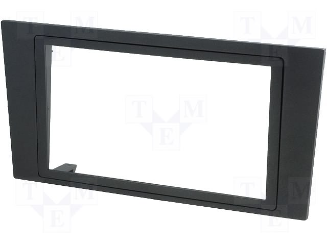

Ahoj, chtěl bych dát do auta 2din autorádio. Nevím, ale jaký rámeček stačí koupit ? Jestli stačí jen ten redukční rámeček, nebo musí být ta verze 2 ? díky
