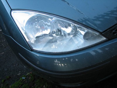

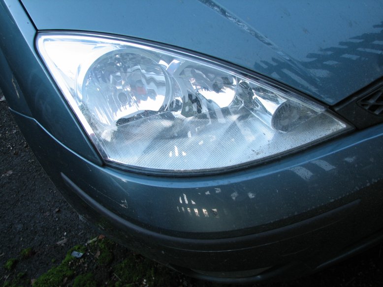

Právě jsem se vrátil z garáže a čirá sklíčka jsou na místě. Foto udělám až zítra koupím diadémové žárovky. Zatím blikám nepředpisově bíle a doufám že budu potřebovat blinkr jen asi na půltucet křižovatek na cestě do osvědčeného tuzingového krámu.
Pár postřehů - návod na webu sedí perfektně, ale na lámací nůž je to příliš tlustý plast. Použil jsem modelářskou frézku a tenkou cirkulárčičku ze setu z Lidlu. :D Není to o tolik širší řez a hlavně jsme se bál že si zajedu s nožem do ruky, šlo to ztuha. Svařil jsem ten plast pistolovou pájkou a pro jistotu ještě přetřel nějakým lepidlem na PVC. Jediný silikon co byl po ruce byl dávno zaschlý.
update s fotkou - zaprasený světlo, blbě zaparkovaný auto čumákem k plotu, ale pro ilustraci to snad stačí. Normálně není tmavší než zbytek světla, je tam stín.
