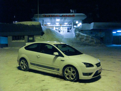

Napsal: 06.09.2012 17:17
od staniol
ja mam na zimu 18' vyjel jsem s tim vse i do 2000m ve svycarsku i prasarny v cechach kdy byla ledovka, vanice a mraky bordelu na silnici, sice v nemecku sem pri prejizdeni mezi zasnezenejma pruhama na dalnici chvilkama jezdil bokem ale jinak zadnej problem ;) dulezity je mit dobry zimni gumy (Conti SportContact) ;) Na plechach bych s tim jezdit teda nechtel, uz takhle je to nizky.
