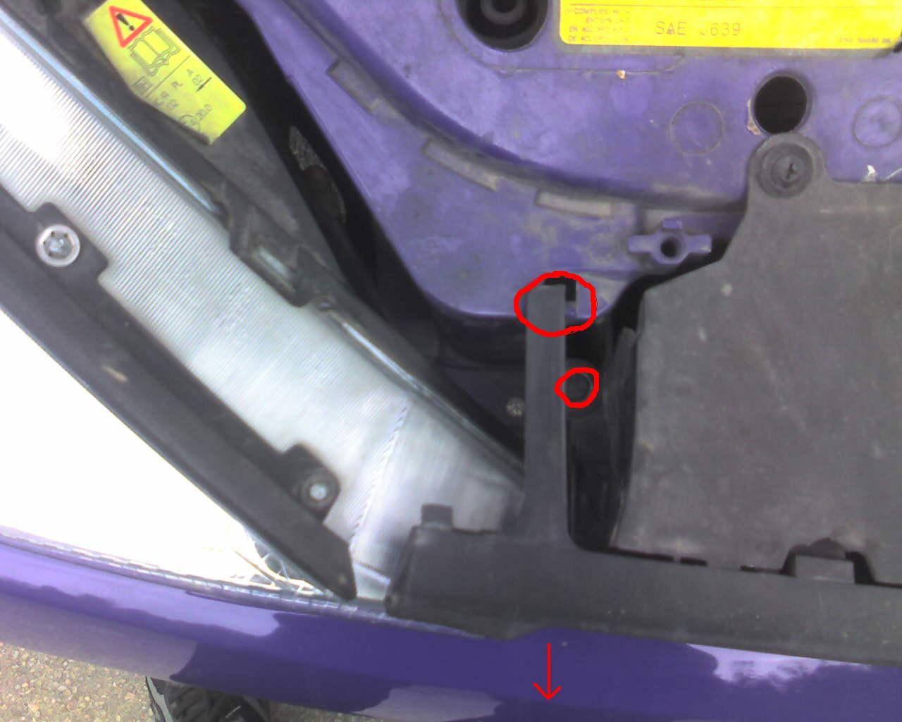

maxmar: Jinak pokud to budeš sundávat, tak nemusíš ani demontovat celou masku. Já povolil pouze jeden šroub, vycvakl packu, povytáhl (ne moc) a světlo šlo ven.

Diky za rady zítra se na to vrhnu. Doufám že najdu ten šroub v tom blatníku. :roll:

Neboj, šroubek najdeš. :palec_nahoru: Jinak nevím jestli budeš sundávat nárazník, ale já světlo demontoval bez sundání nárazníku.

Šroubek jsem našel bez problémů a pak stačilo jen povolit dva vrchní a konektor. Ještě jsem raději sundal mřížku se znakem. Za půlhodinku bylo světlo zpět na svém místě. Mněl jsem vypadlé táhlo motorku naklápění ale už je to zase jak má být :lol: :lol: :lol:

:) jak ste psaly o tom sroubku v blatniku:) tak mi to připomělo jak ja predelaval svetla.vsechno povoleny,odsroubovany,mrizka taky pryc.sem okolo toho lital jak blazen:) uz sem pomalu chtel oddelavat i naraznik a pak kdyz sem se podival poradne za svetlo tak sem ten hnusnej sroubek nasel :D :D :D me malem trefilo :)
