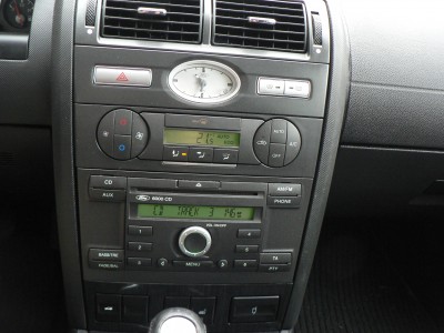

tak nakonec je jasný všechno, panel který sem měl původně, tedy ten na obrázku je manuální klima
prostě jen nemá kolečka, ale ovládá se tlačítky, což by pro mě byl krok z5 a to bych nechtěl, nakonec sem sehnal i panel s tlačítkem auto, tudíš panel který umí sám regulovat teplotu v kabině. Včera sem se do toho s Larim pustil, on mi četl z papírků "schémat" a já "píchal". teda musel sem i vrtat v topení na výdechu je totiž navíc čidlo teploty. musel sem taky trochu poupravit spodek ze starého panelu aby to bylo trochu sladěný, není to uplně ono, ale dávat celou novou palubku se mi teda vůbec nechce.

a obrázek výš je můj výtvor

Mam ST220 z roku 2002 a chtěl bych časem předělat panel ála Boban. Mohli byste poradit co vše je potřeba, chtěl bych asi vyměnit i tu spodní část aby odpovídala panelu.
A ideálně jestli někdo umí ty věci sehnat ... ?

takže když mám manuální klimu a seženu si ten panel co máš na první straně tak mi to bude v poho fungovat?jen to bude ukazovat teplotu ale nebude jí to regulovat?nebudu točit kolečkama ale mačkat?..Boban píše:tak nakonec je jasný všechno, panel který sem měl původně, tedy ten na obrázku je manuální klimaprostě jen nemá kolečka, ale ovládá se tlačítky, což by pro mě byl krok z5 a to bych nechtěl, nakonec sem sehnal i panel s tlačítkem auto, tudíš panel který umí sám regulovat teplotu v kabině. Včera sem se do toho s Larim pustil, on mi četl z papírků "schémat" a já "píchal". teda musel sem i vrtat v topení na výdechu je totiž navíc čidlo teploty. musel sem taky trochu poupravit spodek ze starého panelu aby to bylo trochu sladěný, není to uplně ono, ale dávat celou novou palubku se mi teda vůbec nechce.

přesně tak

a zapojení bez problému,je přehodit konektory?kolik stojí tak takový panel i s tím radiem,nebo i bez rádia

a když mám manuání,jde předělat na automat klimu,stačí přidat jen nějaké čidlo teploty a vyměnit panel,nebo je to složitější?
