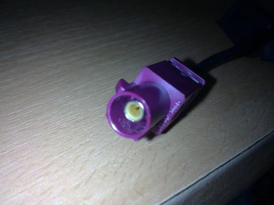

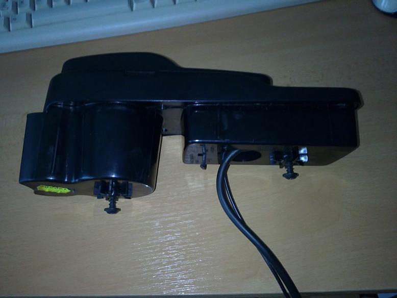

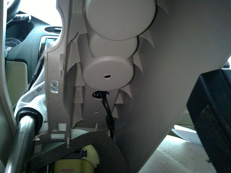

Já jsem tu přípravu na telefon ze středové konzole o víkendu vypreparoval. Bohužel jsem očekával, že po ní zbyde dírka po šroubku, ale namísto toho zbyli dvě díry po ne zrovna malých šroubech + 1 velká (cca 3cm v průměru po kabelech). No nezůstalo to moc hezké.. Ještě to zkusím zalepit nějak tak, aby to nebylo jak pěst na oko a nepadali mi skrz to drobné..
Zde je to zezpodu už bez šroubů, ale než jsem ji dostal ven. A tady už je venku: Tak konzole je jinak na dvou kabelech - konektory jsou v předu vpravo středové konzole. Jeden konektor je tlustej s kablíky pro HF a napájení a druhý je pro GSM anténu: Neví někdo co to je za konektor? Nechci to odstřihávat z té konzole, ale rád bych podobný sehnal, abych mohl na originální GSM anténu připojit alarm.
