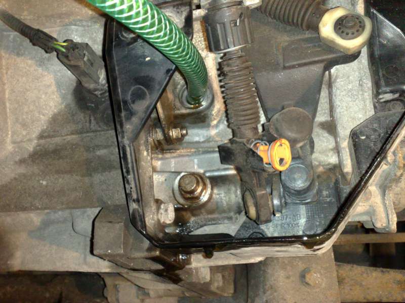

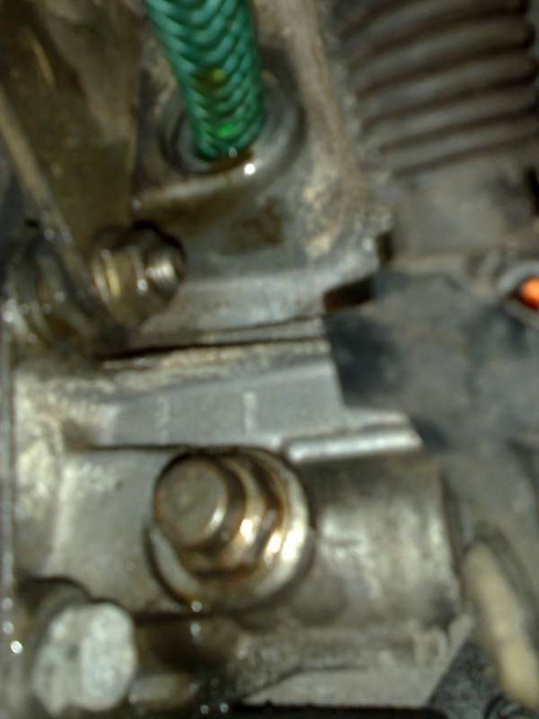

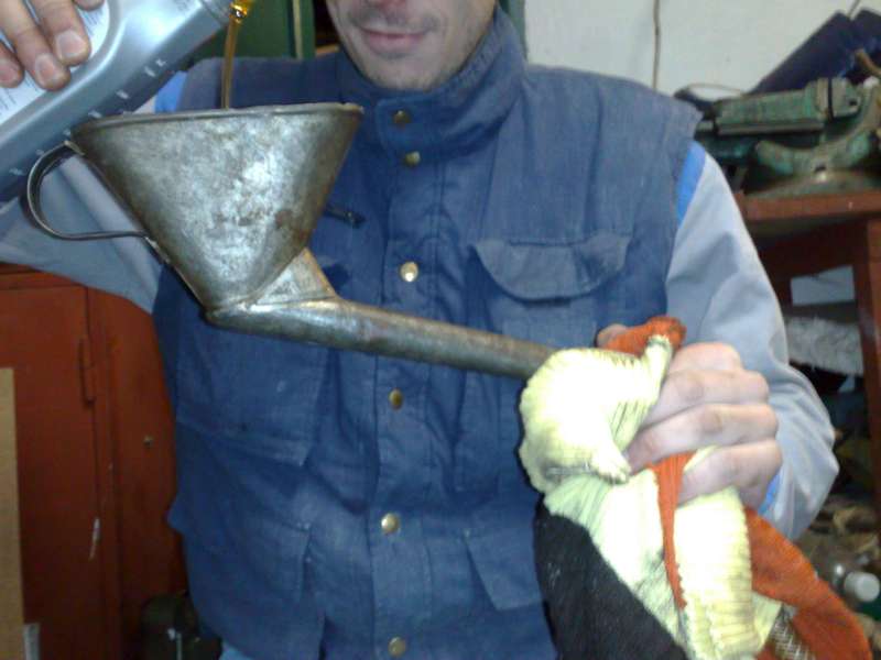

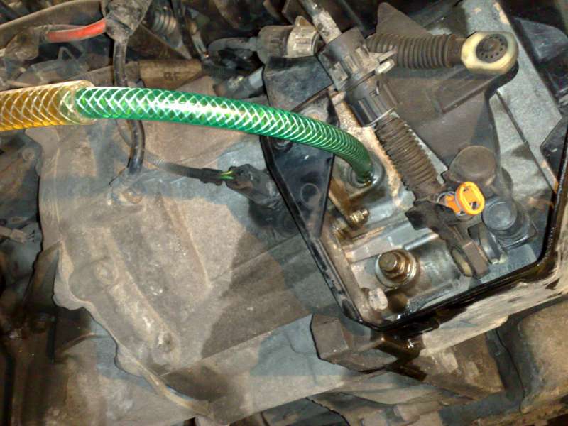

xinlko
Příspěvky: 14
Registrován: 08.02.2009 12:56
Re: Prevodovka?
Příspěvek od xinlko » 22.02.2009 10:12
Takze olej som vymenil bez problemov,,lenze ked som po vypusteni dolial novy a vytiahol som hadicu z napustacieho otvoru tak mi olej zacal vytekat,,,Cize z vypustacieho otvoru nevitiekol vsetok stary olej,,A neviem ako ho vytiahnut.Nic uz teraz,,par kilemotrov sa mi zdalo ze to hucanie prestalo,aj paka sla lahucko,,ale potom to znova zacalo,,takze asi prevodovka,,znova som na zaciatku.Hm pridavam aj foto.Inac vymena jednoducha,otvorena kapota,2 kluce gola a imbus 8 ,hadicu,lievik,a kolegu,vanu na vypustenie oleja,otvory su pod takym plastovym krytom,treba dat dole samozrejme,sruby sli lahko,Len akurat som nevedel ze nevytiekol vsetok olej,na to treba dat pozor a nejak to vyriesit,nadvihnut zadok auta alebo nejak vysat,,olej mi uz ale ani nekvapkal,auto stalo cca20-30 min.....Kurna len keby som vedel ci to je fakt prevodovka a nie ta spojka al jej lozisko..nevim nevim
