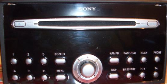

Jenomže ty máš vlastně Sony, my máme běžné sračky Ford

Re: Spárování Nokie N95 přes bluetooth s rádiem 6000 Focus II
Ne ne nemám Sony, mám Rádio CAR6000.

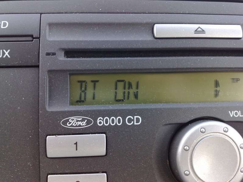

Mám rádio 6000cd a je někde v menu jen zkratka BT když tak zítra mrknu přesně
Tady je zapínání BT v rádiu ale bez BT adaptéru to nejede je to jen příprava.
