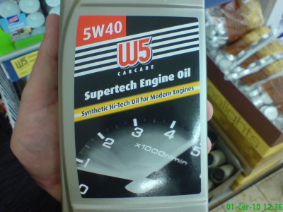

Kdyby někdo chtěl tak v Lidlu za sto 1l.

Lidl??
To ten Supertech ci Hi-Tech bude zarucene

ten olej mozno bude sunt..
ale na druhu stranu by som to W5 neodsudzoval.
Niekde som cital nejaky test pripravkou od W5 a bol nadmieru pozitivny. (myslim hlavne rozne cistice).
Ta znacka v tom teste dokazala konkurovat produktom z o par tried vyssej cenovej hladiny

kdyz to je v lidlu tak to je na fritovani nebo do salatuRadekjo píše:Kdyby někdo chtěl tak v Lidlu za sto 1l.

Přesně tak, nechci urazit žádné supermarkety ale zase.... není 5w40 jako 5w40 je nesmysl myslet si, že stačí když si koupím olej 5w40 nebo 5w30 a mohu na to vesele jezdit... u těch olejů záleží také na normě..když to zase přeženu pro laiky, tak není ten samý olej 5w30 prodávaný tady v Čr jako 5w30 v USA. Tuším že ford doporučuje originál olej (nebo spíše výrobce, se kterým je smluvně vázán), a jako alternativu a možný další olej do benzínových motorů je Schell helix plus 5w30 a je tam u toho ještě nějaké písmeno tuším že F (právě to je ta norma udávaná výrobcem vozidla), někde to tu možná na fóru bude. Označení na obalu ať už je to 5w30 5w40 10w40 atd. je jedna věc, ale složení a norma pro určitou značku vozidla je věcí druhou. Auto vám na ty oleje taky pojede, ale otázkou je jestli pořizujete vozidla na pár desítek tisíc, nebo s ním chce bez komplikací najezdit pár stovek tisíc kilometrů...
Na oleji neušetříš, na oleji neušetříš !! a když ano, tak se ti těch pár stovek několikanásobně vrátí ve spotřebě, snížení životnosti motoru, jeho opotřebení a následné opravě, jestli bude mít vůbec cenu.

Tak jsem našel konkrétně specifikaci a např. olej shell pro fordy je pod názvem (speciálně vyrobený pro zn. FORD)
Shell Helix F 5W/30
Specifikace: SAE 5W/30, API SJ,ILSAC GF-2, ACEA A1/B1-98, Ford WSS-M2C913A a WSS-M2C913B.
Z jiných olejů nevím který by měl kromě doporučovaného výrobcem, tuhle specifikaci a o to právě jde... není 5w30 jako 5w30 apod..
Snad to někoho odradí od kupování olejů v supermarketech apod. a koupí originál, nebo jiný s přípustnout normou....

tak je jasne, ze taketo oleje su urcene fakt len do hooodne starych aut, u ktorych je zazrak ze vobec jazdia.
neviem si predstavit cloveka, co by nalial takyto olej do svojho mazlika..
Dobrou chuť

Ale ty byly do koupelny nebo na koberce, ne??Spread píše:Niekde som cital nejaky test pripravkou od W5 a bol nadmieru pozitivny. (myslim hlavne rozne cistice).
Kdo chce olej z Lidlu, tak at koupi.....ale i zde plati oblibene heslo "Nemyslis - zaplatis"

jj.. urcite do kupelne..
ja som absolutne proti tomu oleju.. ja som len pisal.. ze znacka sama o sebe to nebude spatna

no chlapci... nechcem Lidl nijako obhajovať...
ale ked si zoberieme že my platíme za Ford Formulu, Castrol Magnatech, Valvoline Durablend, Shell Helix a iné 300 korún za liter a viac (v servisoch x 2 s vysokohorskou "prirážkou") bohužial verím tomu že najväčšiu položku na tej cene tvorí obchodnícka marža a "platba" za značku výrobcovi oleja...
keby sa to "očistilo" tak nám možno vylezie aj menej ako 100 korún
holt to je dnešný svet, platíme si za "značky"...
do nejakej starej škodovice & spol. by som sa to nebál naliať... dnes je výroba olejov inde ako pred 20 rokmi...
čo sa preplachovania týka tak jednak si myslím že sa dnes už celkom účinne olej filtruje, takže nejaké hrubé "nečistoty" by ani v moderných motoroch nemali byť a tieto vysokovyskozne oleje ako 5w-30, stečú dole skoro že úplne že komplet "nezostane" po nich ani ten mastný film
to Cakra - tých olejov ktoré majú špecifikáciu Ford je určite viac... ako len ten Shell Helix
