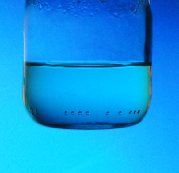

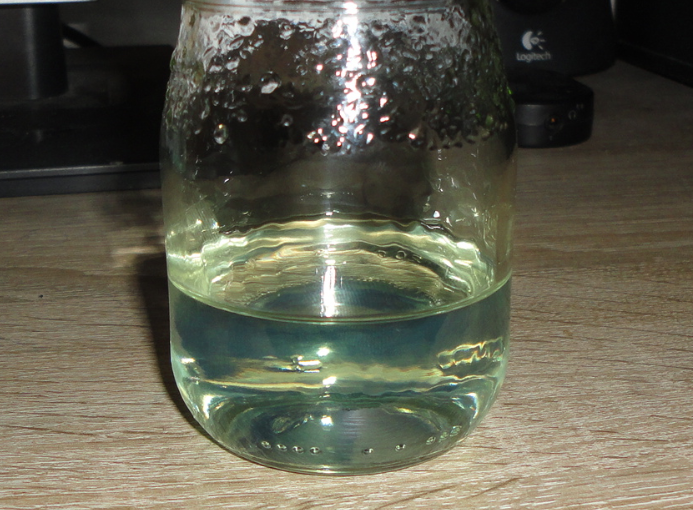

dnes sem tankoval MaxxMotion - omv a tohle je výsledek.

Tak k tomu bych potřeboval nějaký vysvětlivky

na stole a prosvícený monitorem perfektní barva skoro čiré bez bio složky z Rakouska jako jediná na trhu

no myslím že pouhým okem se toho moc nepozná , a jestli je nafta čirá nebo obarvená nic neříká například o antikorozní či mazací schopnosti . To jsou dva parametry kvůli kterým dávám Vif a je mě celkem jedno jestli se tím spotřeba sníží , nebo ne dávám na 40l cca 50ml , tankuji u benzinek kde se dá předpokládat že se nafta často doplňuje takže raději u supermarketu než někde u Shellu na vesnici kde projede 10 aut za den . Jinak u Shellu ,OMV, ..... kde se točí dost aut taky tankuji ale vždy obyč naftu a vlastní Vif .
