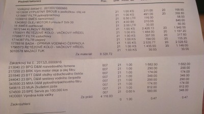

tak mám hotovou jarní prohlídku včetně náplní a filtrů + rozvody vč. pumpy + vct mechaniku. Motor má jasně klidnější, hladší a tišší chod.
Cenově v detailu takto:
položky u kterých je "20" jsou se slevou pro více jak 5ti leté vozy. Ceny jsou bez DPH, čili s daní 15.061,-

Miri píše: položky u kterých je "20" jsou se slevou pro více jak 5ti leté vozy. Ceny jsou bez DPH, čili s daní 15.061,-
no měl jsi to o něco dražší, ale naštěstí žádná velká hrůza a hlavně to máš za sebou :palec_nahoru: tak ať slouží :nazdravi: :cooler:
