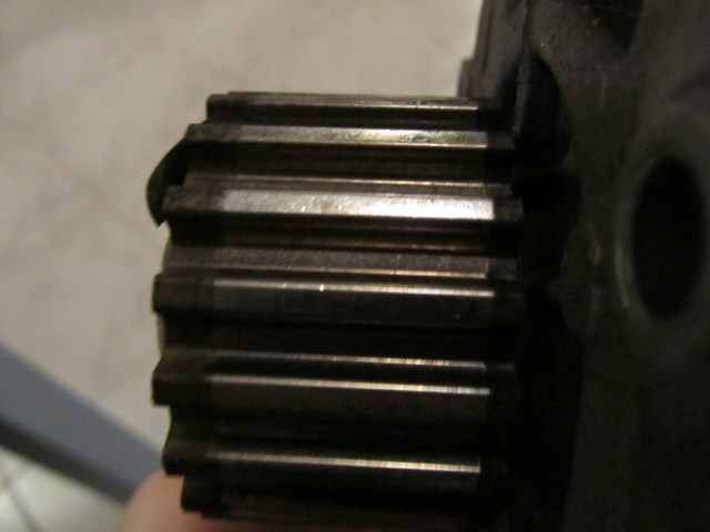

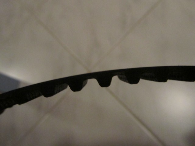

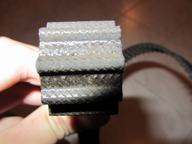

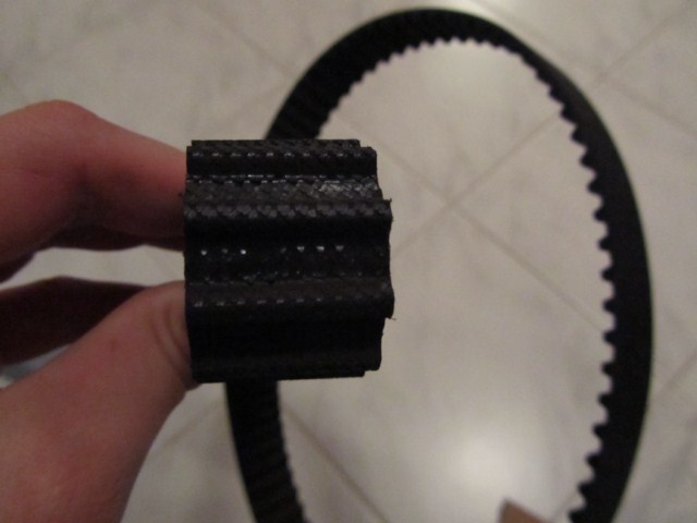

takze dal som vymenit rozvody (kladky, remen, pumpa), drazkovy remen bol ok. Schvalne som si povedal, aby stare rozvody nevyhodili, nech sa aspon nieco dozviem o aute.
Pridavam foto, co vy na to? Ja nie som odbornik, len cerpam z fora. Kladky sa pekne tocia, len ta mensia ma taku mini volu, vacsia uplne ok. Remen nevyzera byt popraskany.
Kolko to moze mat km?

Tažko povedať kolko to ma, mne dnes menili remenicu aj remeň.
Remenica vraj nakoniec bola celkom dobra, no samozrejme objednali kus tak hned aj vymenily aj keď asi ani ešte nebolo treba. Ak by niekto chcel remenicu po 100 tis km. Dodám. Mám ju doma.
Ale pre pokoj v duši je to vymenené aj z remeňom no ten starý som nevidel ako vypadá tak neviem porovnať.

Ahoj. Mrkni na moje foto rozvoďáku a víceklíňáku a porovnej. Najeto 150K
