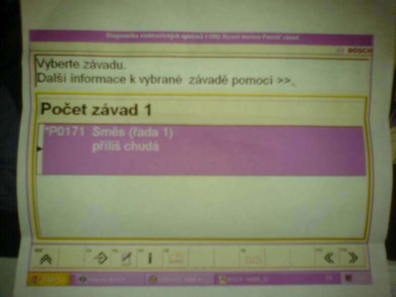

tak mam taky desny cukani a spatne startovani na studeny motor (bez pridani plynu nenastartuje), nejdrive me znamy poslal na diagnostiku, tam mi vyjela chyba motoru, techni se kouknul a ta hadicka byla uplne podelne rozrizla 8) dal mi tam novou od fiesty, domu sem dojel bez problemu, ale vecer to delalo zase (ikdyz to nastartovalo dobre) :cry: jeste se podivam, jestli jsou vsechny hadicky z toho "tecka" v pohode, protoze vymenil jen jeden kus... jinak jak tu ctu, je normalni, ze odchazi pri 120 tis km cerpadlo, a to pak bude zasah do penezenky :(
