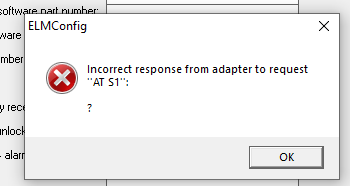

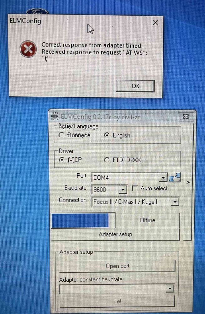

Zdravím klubáci, mám problém rozchodit ELMconfig. Ať jsem zkusil jakýkoliv port, tak mi to prostě nechce vzít. Vyhodí mi to chybu a nehnu se dál (viz screen). Verzi mám 0.2.17c. Přitom Forscan mi funguje normálně. Nevíte prosím někdo, co s tím? Děkuji.

a na FTDI jsi to prepnout zkousel?

Ano a na obojím ta samá chyba.

Máš nainstalovaný správné ovladače?

elmconfig myslím umí jen USB adaptéry (naposledy jsem ho používal na Win7, takže se možná pletu)
btw pod WIn11 mi elmconfig nefunguje, i když stáhnu starší verzi >>téměř vše vyřešeno Forscan(licence zdarma na žádost) + forscan lite a zbytek čínský klon UCDS, taky celkem OK (jen update wizard netahá online

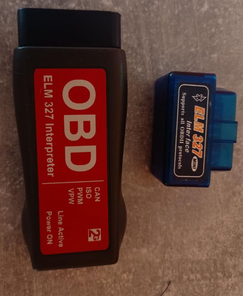

Ten Bluetoothovy ani ja som necakal ze bude ist.
Mam taky kablovy adapter, taky som vedel zohnat. Skusal som aj win7, aj win11, vseliake drivery, starsie - novsie verzie elmconfig, chyba je stale rovnaka.
Akokeby PC spoznal adaptera, ale adapter nekomunikuje s autom.
Skusal som fscan, tam aj pise ze spoznal adaptera, aj dajake udaje tam pise od adaptera, ale komunikacia medzi adapterom a autóm takisto neni.
Pise ze nech skontrolujem zapojenie, a ci ma auto zapnute zapalovanie. (samozrejme ma)
Teraz si skusim zohnat taky.

Vsak tu mam na fotke aj kablovy, ani s tym to neide. Neviem aky mam tedy kupit, s ktorym by to slo.

Elmconfig potřebuje elm327 s přepínačem (ruční nebo automatický) >> kup si např. Vgate VLINKER FS

V tomto co som ukazal, je Elm327 chip, a ftdi. Co som cital, tie su lepsie chipy, ako keby tam bol PIC, a CH340.
Mozno aj elm a ftdi co je v tom je fake.., neviem.
Dnes ale co som zistil., uz neviem presne Ktory software, daktory starsi, (vyskusal som vsetke) s tym som vedel vycitat HEC, a aktivovat tam cruise control. S GEMom nekomunikoval, hoci. Som prepinal, vypisalo chybu.
Co sa tyka pcm, tam na prvom stranke zakladne udaje vycitalo, ale na tomto verziu sw nie je mozne prejst na. Druhe okieno, kde by sa dalo aktivovat cruise control.. :/
