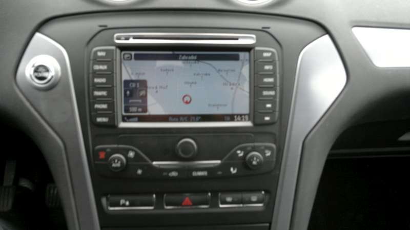

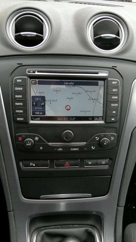

Ahoj forďáci, mám Mondeo r.v. 03/2011 a jsou tam mapy, které nejsou úplně aktuální. V zásadě kruháč, u nás stavěný před třemi lety tam je a ten před rokem ne. z toho usuzuji, že jsou tam mapy cca 2009/2010 Ve fordu mi řekli, že upgrade je za 6000,- což se mi samozřejmě nechce dávat. Po přečtení tohoto fóra (trochu mě z toho brní hlava :D ) mám ale dojem že tam nemám DENSO, ale jinou navigaci. Bohužel manuály a i web fordu informaci o výrobci tají :D . přikládám fotku a pokud to někdo poznáte, prosím o identifikaci, abych se mohl od toho nějak odpíchnout. Předpokládám, že aktualizace map se provádí přes šachtu DVD. Moc Vám děkuji. hluzekm@seznam.cz

Tak ještě ty fotky

Tak tohle opravdu není navigace Denso, které se týká tohle vlákno.

Smazaná zbytečná citace!Kóťa
Pouč mě tedy pane chytrý co je to za navigaci, ale pozor, aby se to týkalo vlákna.

Blaupunkt Travelpilot NX.
Bere to originalni DVD s mapou, ktera je v ctecce za prostrednim koleckem. DVD nelze kopirovat (aspon podle dostupnych informaci), takze zbyva jen nakup noveho DVD ...

Moc děkuji i když jste mě nepotěšil :D
